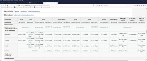

Um deinen 300er geht´s hier aber nicht, sondern um den C43, der zwar im Notfall auch mit Super auskommt, aber auf Super Plus ausgelegt ist, das er auch braucht, um seine Nennleistung zu erreichen.
Frage mich, wann der erste kommt, der seine C-Klasse mit Diesel betankt und dann meint, das muss für alle reichen... 🙄
Bild - etwas zusammengeschoben - ist aus Wikipedia.

Um deinen 300er geht´s hier aber nicht, sondern um den C43, der zwar im Notfall auch mit Super auskommt, aber auf Super Plus ausgelegt ist, das er auch braucht, um seine Nennleistung zu erreichen.Frage mich, wann der erste kommt, der seine C-Klasse mit Diesel betankt und dann meint, das muss für alle reichen... 🙄
