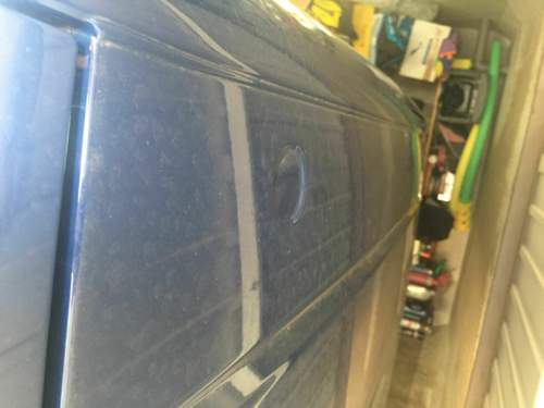

Danke Ihnen, das müsste mit den Befestigungspunkten passen,oder (siehe Bild)?
Was muesste denn zum Nachrüsten der Reling gemacht werden? Ein drittes Loch hinten vom Fachmann machen lassen?

Das sollte passen. Bei Thule hast du ja sicher dein Auto eingegeben, daher sucht die Seite dann auch die passenden Füße und Träger aus. Du besorgst dir also Thule Rapid System 753 (die Füße für die Befestigungspunkte) und dann die (Traverse/den Dachträger) Thule Wingbar Evo 127!! die ist 9cm breiter. Passt ohne Probleme auf dem Caddy und du hast mehr "Nutzfläche". Ich habe selber auch die 127 Wingbar.
Die Dachträger plus irgendwelche Halter für das Board sind garantiert günstiger als nur die Nachrüstung der Reling.
Die Sicke hat dein Caddy ja. Somit muß an der Reling nichts geändert werden. Wenn man die FAQ durch arbeitet ist das in 2 bis 3 Sunden alles montiert.
Bei meinem 2006er war es auch möglich und das ist keine Sicke, somit noch Aufwendiger.... Allerdings sollte man schon handwerklich geschickt sein.
Ansonsten such Dir einen guten Karosseriebauer. Kostet dann halt Geld
Danke Ihnen für den sehr guten Tipp. Werde noch das Thule Montagekit 3022 erwerben, dann sollte alles mit den Befestigungsschrauben klargehen.

Ja genau, wird ja bei Thule auch als einer der Komponenten angezeigt.
Thule Wingbar 127 passt nicht für Caddy Life kurz Bj 2010,
muss das Modell 118 nehmen.
