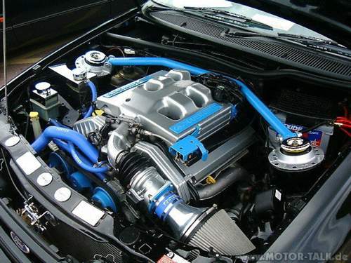

Früher gab es für den Cosworth Umbauten mit 4 liter bis zu 450 ps , kein Tuner war in der Lage das haltbar zu machen , Schwachpunkt waren die Antriebswellen , die bei der Leistung ständig abscherten !
Den 4,0 mit 160 ps kann man vergessen , das Teil ist wie der 2,9 12V OHV , nur mit mehr Hubraum , kein bischen drehfreudig jenseits der 5000 !
Erst die späteren Motoren hatten obenliegende Nockenwellen mit 2-Ventiltechnik und mehr Bums , dafür waren die Steuerketten ne Fehlkonstruktion was öfters mal zum Schaden führte , vollkommen uninteressant für anständig Leistung !
Was man da an Videos zum 24V sieht , sagt rein garnix aus , im Stand bischen am Gas spielen ist lustig aber mehr nix !

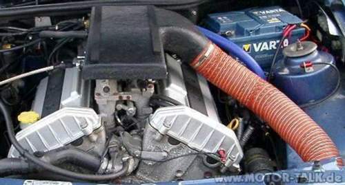

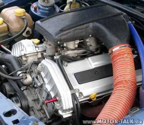

Wenn ich dann noch seitlich nen offenen Pilz sehe , ist schluß mit lustig , das hat nix mit Motortuning zu tun und kostet bei dem Motor nur Leistung , der soll anständig laufen und nicht Krach machen , schön aussehen ist nicht alles ! 😉

Oh ja, offener Filter ohne zweckmäßige Abschirmung (oder quasi sinnloserweise in nen Eigenbauluftfilterkasten gesetzt) ist immer ganz toll, am besten noch so nah wie möglich am Block unter die Dämmmatte gequetscht 😁 Das sind dann die Leut', die immer auf der Autobahn mind. 40 schneller fahren als im Schein eingetragen ist und ganz tolle dicke Autos zersägen, die mit Tempomat dahingleiten oder nicht Vollgas fahren 🙄
