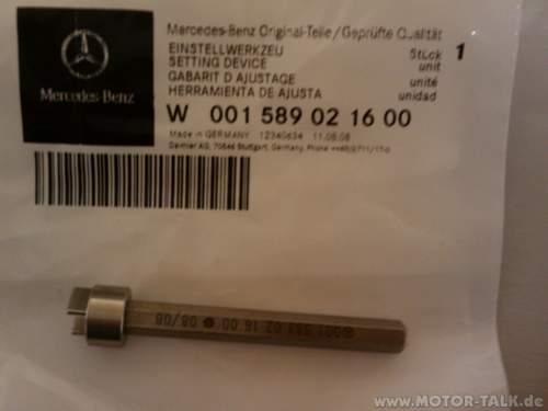

Suche Werkzeug um die Scheibenwaschdüsen (W204 5/2011) einzustellen.
Mercedes C-Klasse W204
ich suche das Werkzeug um die Scheibenwaschdüsen an einem
W204 Bj. 5/2011 einzustellen.
In einem Beitrag, den ich leider nicht mehr finde, war ein ähnliches Werkzeug
für den W204 vor der Mopf genannt incl. der Werkzeugnummer von MB.
Eventuell kann mir jemand weiter helfen.
Die Düsen stehen zu tief und ich möchte nicht durch unsachgemäßes
herum fummeln mit nicht passenden Schraubendrehern mehr zerstören
als gut zu machen.
Gruß, Rudi

Um zur Eingangsfrage zurückzukommen, ja man kann das Teil beim Freundlichen bestellen.
(Zumindest konnte ich das)
Und nachdem ich die Düsen etwas nach Oben justiert habe, bekommen
meine Wischer beim ersten Wisch auch etwas Wasser ab.
Gruß, Rudi

Versuche es doch einfach bei der nächsten Werkstatt.
Ich hatte angerufen und einfach die Bestellnummern der Teile genannt,
die ich benötigte. Dazwischen einfach die Nummer des Einstellwerkzeuges.
Gruß, Rudi
Bei MB gibt es im WIS eine Anleitung mit den genauen Abmaßen auf der Scheibe!
Eigentlich sollte das Auto ja so aus dem Werk kommen, oder beim Händler so vom Hof rollen!
Einstellen habe sie gemacht in 10 Sekunden, aber perfekt ist anders!
Alles oder nichts, war bei mir immer eher nichts! ;-)
Lars

Hallo ich habe es hier gekauft https://www.ebay.de/.../303313419638?...
Glückwunsch
Ist zwar ein alter Thread, aber dennoch ein sehr guter Preis. Beim Händler zahlt man knapp 20€ für das Original, wenn sie es einem überhaupt verkaufen wollen, da Werkzeug.
