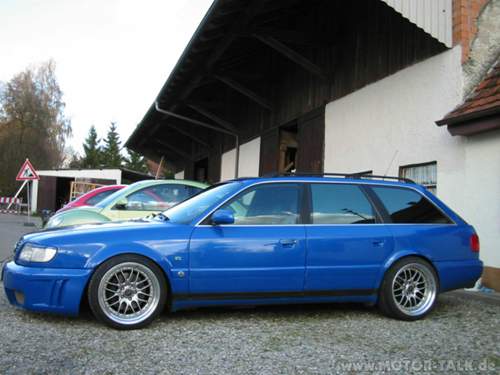

Das kann ich erst wenn ich mein S6 in Betrieb nehmen werde. Das dauert noch ein paar Monate, denn der ist aktuell noch eingemottet. Ich denke nicht das ich auf den 19 Zoll montieren werde, weil die mir einfach zu groß sind. Aber ich möchte natürlich wissen was für Felgen drauf waren. Audi hat auch schon geantwortet und melden sich nochmal bei mir wenn Sie die Felgen in Erfahrung gebracht haben. Scheint so als wären die schon damals drauf gewesen, denn sonst hätte ich die Info schon bekommen.
@nogaroc4 schrieb am 11. April 2016 um 06:09:15 Uhr:
Tut mir leid, aber ich habe leider keine 19 Zoll Felgen hier bei mir auf dem Speicher rumliegen.
Wenn das ein Fehler ist, warum dann die Bereifung auch in der entsprechenden Größe drin. 2 Fehler in einer Bestellung wäre schon ein Zufall oder ?
Möglich das das Sonderfelgen waren oder so... keine Ahnung. 10 x 18 Zoll waren ja beim Kauf drauf mit EXTREMER Tieferlegung da werden auch 19 Zoll gegangen sein !!
Das zweite Bild ist mit Standard Fahrwerk das erste mit KONI und H&R Tieferlegung !
19-zoll-fuer-s6-c4
Ich habe grad mal geschaut... 10X19 und 8,5X19 Zoll gibts für den S6 C4. Denke da werden auch 9X19 gehen.

Würde mal sagen da ist ein Fehler drin, da eben auch bei 19" max. 235/35/19 oder 245/30/19 bzw. 255/30/19 aufn Reifen drauf sein darf, da das Radhaus sonst zu klein ist und du nicht mehr voll einschlagen kannst!

Also ich hatte ja die 10J X 18 mit 235/40 ZR18 eingetragen. Zwar haben die im Radinnenkasten geschliffen, aber die Federn hatten sich auch gesetzt bzw waren total fertig. Ich denke damals wo die abgenommen wurden war das wohl OK für den Prüfer.
Also unmöglich ist es nicht, aber als Werksaustattung schon sehr ungewöhnlich. Mal sehen ob ich mal den Käufer noch in Erfahrung bringen kann. Dann hätten wir ja Sicherheit.

Für 1996 waren 19" Einfach absolut ungewöhlich und auch nicht im Teilekatalog von Audi verfügbar.
Das Größte war damals der A8 und der hatte max. 18"
Nachgerüstet ist das überhaupt kein Stress ich fahr ja auch 19", aber Serie ist das eben ein kleines "Wunder"

Also ich habe heute mit dem ehemaligen Besitzer gesprochen.
Die Felgen damals waren wohl die Standard AVUS in 17 Zoll. Scheint wohl ein Fehler bei Audi in der Datenbank zu sein.
