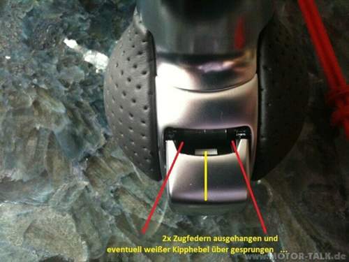

Leider habe ich ein kleines Problem mit dem neuen S-Tronic Schaltknauf. Geliefert wurde der Schalthebel mit montiertem Schaltsack und gesichert war der Drücker mit einem roten Fixier-Stift.
Ich habe den Drücker ein wenig im "außen" Zustand fixiert und den roten Stift danach aus dem Schaltknauf gezogen. Irgendwie rastete der Schaltknauf nicht richtig ein!
Der Druckknopf wird über eine Feder nach innen gezogen. Wenn ich diesen so fixiere, dass er zwar ganz heraus steht, sehe ich in der Bohrung einen kleinen Metall Steg, welcher je nach Position nur hin und her klappt.
Irgendwie ist da leider etwas ausgehangen oder über gesprungen.
Bei dem Versuch die Sache zu richten, sind nun auch noch die beiden Federn ausgehangen, welche den Drücker nach innen ziehen.
Wie bekomme ich den Hebel repariert? Lässt sich der Schaltknauf zerlegen?
Es wäre nett, wenn m ir jemand einen Tip gibt.
Danke schon mal >1<

Ich komme gerade aus der Garage. Der S-Tronic Schaltknauf ist repariert und auch schon verbaut.
Es war nicht einfach, aber die Mühe hat sich gelohnt.
Eine kleine Reparaturanleitung:
Zuerst musste der Leder- Schaltsack wieder vom Schaltknauf runter. Danach lässt sich der untere Chrom Schaft vom Schaltknauf ziehen. (die zwei schwarzen PVC Nasen eindrücken und kräftig ziehen ...)
Nun den Chrom Druckknopf ganz nach außen ziehen und den Spalt zwischen Schaltknauf und Druckknopf mit einem kleinen Schraubendreher blockieren und zusätzlich die rote Fixierhilfe wieder in den Schaltknauf stecken. Der Druckknopf muss nach dem einschieben der roten Fixierhilfe selbstständig draußen bleiben, sonst ist der Kipphebel schon nach innen gefallen!
Der Druckknopf hat von unten noch eine schwarze PVC Führung. Wenn man dazwischen einen weiteren Schraubendreher schiebt, sieht man die beiden Stege, wo die Federn eigentlich hingehören.
Die beiden Federn lassen sich nun mit einer aufgebogenen Büroklammer (das Ende nur ca. 2mm um 90 Grad abwinkeln) von oben zum Druckknopf ziehen und mit etwas Geduld wieder einhängen.
Fazit:
Das wichtigste bei der Montage des neuen Schalthebels ist, dass die rote Fixierhilfe erst heraus gezogen wird, wenn zusätzlich mit einem kleinen schmalen Schraubendreher der Kipphebel blockiert wird. Dazu muss der Druckknopf VORSICHTIG ganz nach außen gezogen werden, bis ein kleiner Spalt entsteht. Durch diesen Spalt sieht man dann auch den Kipphebel welcher blockiert werden sollte.
Ich habe den Schraubendreher erst aus dem Spalt gezogen, als der Schaltknauf auf dem um 90 Grad (im Uhrzeigersinn ...) gedrehten Gestänge gesessen hat.

wenn die Federn "nur" oben ausgehakt sind bekommt man es noch hin..
Bei mir sind die Federn aber aus beiden Punkten rausgesprungen..
