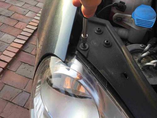

ich suche beide Schrauben wie auf dem Bild zu sehen. Besonders die für die obere Befestigung des Frontscheinwerfers eingesetzt wird. Kann leider im Netz keine Teilenummer o.ä. finden.
Vielleicht könnt ihr helfen.
Bild #211429845

Was für ein Fahrzeug ist das denn ?
Der B8 aus deinem Profil wird es nicht sein.
Du kannst wenn ein Verwerter in der Nähe ist auch dort Nachfrage , oder auf den Baumarkt gehen und eine Edelstahl Schraube kaufen ich denke mal das es M6 Gewinde ist. Und eine entsprechend große Karosserie Scheibe dazu holen da es hält genauso gut . Und ist oftmals günstiger .
Oh entschuldigt:
Golf V 1.6 (2005) l 0603 743
such mal beim Schrotti
Beim VW Händler vor Ort bekommst du sie auch.
Das geht nicht, Geiz ist geil. Man könnte ein paar Cent zu viel bezahlen.😁😁🙄
Bei den beiden hinteren dürfte es sich um Pos. 47 in dieser Abbildung handeln, M6x22 mit Artikelnr. N91033802
