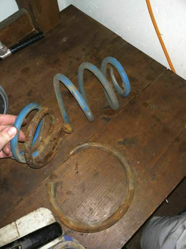

Nach 6,5 Jahren Bilstein B14 kann ich euch berichten, dass ich es nicht mehr einbauen würde.
Ok, Kostenmäßig überschaubar, ich glaube ich habe 965 Euro bezahlt.
Aber dafür hat es auch nicht so lange gehalten. ca 90.000 km.
Jetzt wäre der Dämpfer defekt und eine Feder ist gebrochen. Die anderen Federn sehen auch nicht mehr gerade top aus.
Eine neue Feder kostet 180,- die müssen angeblich extra angefertigt werden, weil sie nicht auf Lager sind.
Mir war es auch von anfang an viel zu hart.
Dies nur zur Info für die die sich das möglicherweise auch antun wollen 🙂

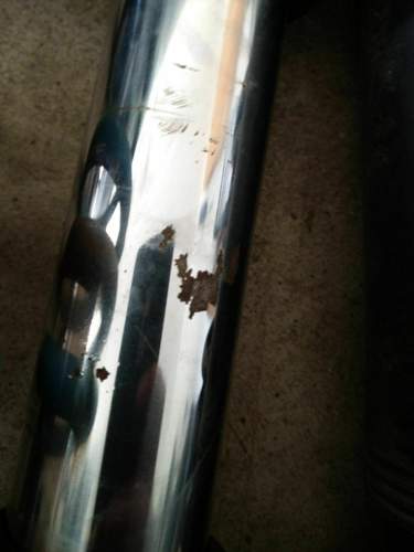

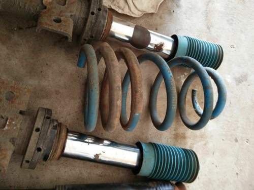

Habe heute alles rausgebaut, die kolbenstange der rechten seite war auch angerostet.
Foto sende ich gleich mit.
Und der grund der abgebrochenen feder liegt am gummi der um die feder gelegt ist, hier drunter war die feder komplett verrostet.
Und die kolbenstange hatte auch auf beiden Seiten spiel, was auch nicht sein sollte.

Danke für die Bilder. Bilstein ist also viel schlechter als die Originalqualität ab Werk. Da müsste doch Sachs verbaut werden.
