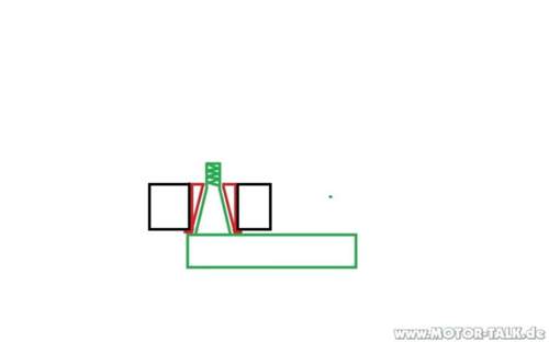

nachdem ich gestern in der werkstatt war und beide seiten kpl. ausgebaut habe inkl. federbein ist mit beim einbau aufgefallen das ein querlenker jeweils einen ganz anderen Konus hat. :-(
unzwar die auf der linken und rechten seite unten hinten. ( in fahrtrichtung gesehen )

bei dem lenker siehts so aus als hättest du die Hülse die im Radlagergehäuse ist mit herausgezogen...
isn ALU radlagergehäuse oder ? guck dir das mal genau an....
in den ALU radlagergehäusen ist eine stahl hülse eingepresst, in die dann der querlenker kommt...

Schwarz: Querlenker aufnahme Radlager
Rot: Hülse
Grün: Querlenker
manchmal kommt es vor das die Hülse(Rot) mit raus kommt... kontrollier das mal

Ich dachte auch das wäre eine hülse aber diese habe ich nicht abbekommen daher auch im anschluss falscher querlenker gedacht.
Ich finde diese buchse nirgendwo einzeln zum kauf :-(
Nichtmal in ETKA :-(
die gibt es soweit ich weis auch nicht einzeln
das musste wohl irgendwie versuchen die hülse vom alten querlenkerkonus herunter zu bekommen...
ansonsten bittere sache und -> neues radlagergehäuse bzw gebrauchtes vom verwerter
das wird schon irgendwie runtergehen und dann anschließend hülse wieder einsetzen und feddich... denn wenn nachher die mutter oben drauf ist kann die hülse eh nicht mehr weg
doch, du HAST die Hülse mit herausgezogen.
Dat is mir auch schon passiert und du bekommst es nur ab wenn du mit einem Abzieher und einer Zwinge die Backen zusammenhältst und es u.U, erwärmst.
Auch möglich: GUT warm machen, das vernichtet zwar das Gummi vom alten Lenker, aber die Hülse wird warm. Dabei dann aber drauf achten sie nicht zu verformen.
eine neue kannst du dir nötigenfalls bei einer Metallwerkstatt drehen lassen. Maße sind dann obligat.

Habe am Samstag alles eingebaut und die Buchsen mit einem Abzieher gelöst.
