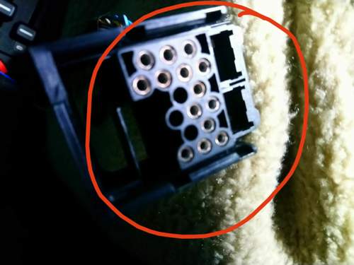

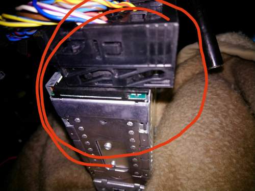

Um den Stecker herum ist ein verschiebbarer Plastikrahmen mit Nasen eingesetzt,die in Führungen am Gegenstecker des Radios laufen,der beim zur Seite schieben den Stecker gleichzeitig herausschiebt.
Eben so,wie es abgebildet ist auf diesem beweglichen Rahmen.
Vorsichtig heben,das alte Plastik ist spröde und zerbricht schnell,wenn man wie ein Berserker dran rumhebelt.
Greetz
Cap

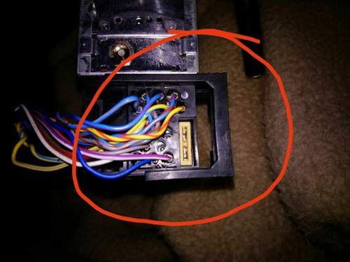

Plastik Rahmen habe ich jetzt hoch. Aber Stecker wie geht es weiter.
Siehe meine frühere Antwort. Dies erfordert etwas rohe Gewalt. 17 Stifte müssen gleichzeitig herausgezogen werden.
Das letzte Stück ist das schwierigste.
Also so wie es jetzt ist. Das Plastik Teil ist raus. und nun ziehen und ruckeln.ok
Hab ich dir doch jetzt schon 2 mal erklärt. Beim Entriegeln den Stecker nach hinten versuchen abzuziehen.
Aber der Stecker ist nicht mal voll entriegelt.
Hast du 2 linke Hände oder was ist los?
Der geht auch nicht ganz raus.

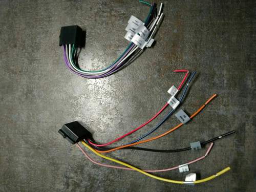

Habe es endlich. Jetzt weiss ich wie es geht danke an alle. Ich brauche jetzt noch einen Adapter von diesem 14 Pol Stecker zu dem Bremen sqr 46 Dab??
Sollte im Netz zu finden sein, musst nur gucken welchen du genau brauchst.
In einem Punkt muss ich zurückrudern, es tatsächlich nur ein verstärkter Plastikrahmen da drin.
Es ist ein 17-poliger Stecker, der aber nicht immer verwendet wird.
Ich bin sicher, dass der Ibus-Pin fehlt, es sei denn, es ist der H/K-Kabelbaum.
Pinbelegung kann überall im Internet gefunden werden.
Diese sind vom Bremen Sqr Dab. Die müssen jetzt an Stecker??
Wenn du auf ein Radio mit DIN-Anschluß umbaust,brauchst du sowas hier:
Klick
Greetz
Cap
Und das gilt analog für alle Fabrikate und war bei meinem ehemaligen Mazda auch so.
Mit dem Din Anschluss koennte passen. Da auch kein Soundsystem verbaut ist in meinem E30.
Wenn keine Lautsprecher an Bord sind, dann spielt auch keine Musik und Dein Radio ist nur Attrappe. Dann brauchst Du auch keinen Adapter und kannst Dir den sparen.
Mit Soundsystem könnte er auch die beiden aufpreispflichtigen HiFi- und Top-HiFi-Systeme meinen.
Hier wird allerdings ein Aktivadapter benötigt,wenn ein DIN-Radio angeschlossen werden soll.
