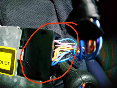

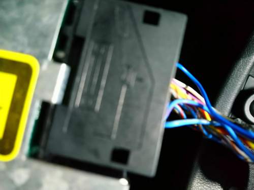

Radio raus aber diesen Stecker bekomme ich nicht ab. Gibt es wieder mal ein Trick.??
Die 'Trick' ist auf dem Stecker selbst aufgedruckt.
Sie können sie auf dem Bild sehen. Schraubendreher in den Schlitz, dann anheben.
Es sind 17 dicke Stifte, also braucht es etwas Kraft, um ihn abzuziehen.
Genau, von vorne dünnen Schlitz unter den verschluß schieben und beim nach oben anheben/aushebeln dabei auch den Stecker nach hinten abziehen. Das geht manchmal ein wenig schwer aber so sollte der Stecker gut zu lösen sein.

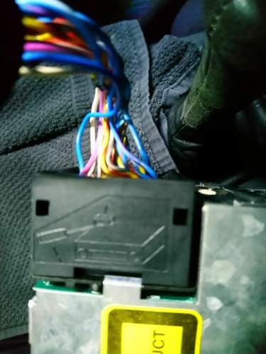

Bild 3 zeigt wie wo der Schlitzdreher oder Hebel angesetzt werden soll.
Nur mit Bedacht machen, der Verschluß geht auch schon mal bei Gewalt vom Stecker ab.
Die Blech Nase bleibt so wie sie ist. Dazwischen hebel ich mal und ruckel den Stecker etwas. Dann müsste das doch gehen.
Welche Blechnase??
Du musst nur von oben unter die Kunststoffverriegelung und die nach oben hoch hebeln und dabei den Stecker immer leicht nach hinten abziehen.
