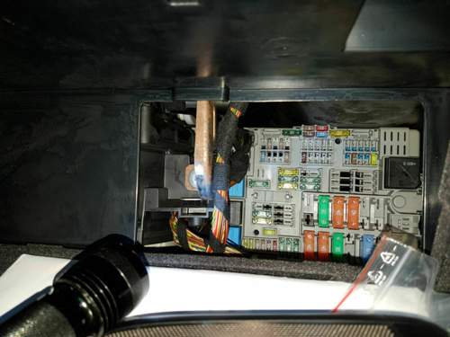

Ich habe jetzt so viel Geld ausgegeben, 110e für Pioneer Radio, 85e füe Canbus Adapter, 10e Antennenadapter, 15e für Radioblende und das blöde Radio löscht den Speicher über Nacht. Am Radio ist ein langes gelbes Kabel. Dauerplus, ich weiss. Jetzt muss mir nur jemand sagen welche Sicherung meines Sicherungskastens ein Dauerplus hat? Dann würde ich den Sicherungsadapter stecken und fertig.
Aber nach stundenlanger suche in Foren finde ich keine passende Antwort, weil andere 3er BMW viel mehr Ausstattung haben. Meiner hat nichts. Entsprechend sieht auch der Sicherungskasten leer aus. Das gelbe Kabel habe ich schon vorsorglich ins Handschuhfach gezogen.
Über eine Sicherungsbelegung würde ich mich ebenfalls freuen, da mein Handbuch nichts davon enthält. Im Handschuhfach ist auch nichts. Ich muss also einfach raten.

Am Zigarettenanzünder solltest du fündig werden. Gruß
Problem ist, das glaube ich über 80% des "Dauerplus" beim Einschlafen abgeschaltet werden, d.h auch der Zigarettenanzünder geht schlafen.
Echtes Dauerplus findet man am Pluspol im Motorraum, direkt am Pluspol der Batterie, Lichtmaschine und Anlasser, kann aber, je nach Ausstattung nach hinten los gehen, wenn das EM damit nicht klar kommt.

Meine Batterie liegt im Kofferraum. Ich kann kein Kabel bis nach hinten ziehen. Gibt es irgendwas wovon ich das abzweigen kann? Ein fettes gelbes Kabel oder sowas wie es üblich an der Batterie klemmt mit diesen Flachsicherungen dran. Da könnte ich schön den Flachsicherungsadapter einbauen, aber das liegt bei mir leider im Koferraum. Kann doch nicht sein dass BMW solchen Unsinn produziert. Wie speichert es all die Anzeigen im Tacho? Da muss doch Dauerplus anliegen.

In den Sicherungskasten geht doch ein Dickes Rotes Kabel. Häng es doch da mit dran und sichere es mit einer Leitungssicherung ab.

Hast du auch den passenden Canbusadapter dazwischen gesetzt? Man kann auch einfach ein separates Kabel an der Beifahrerseite durch den Schweller nach hinten zur Batterie ziehen.
natürlich habe ich den passenden Canbus adapter gekauft, 85€ hat er mich gekostet. Das alte Radio war das Werksradio. Es hatte solange Spannung wie das Auto lief. Da wurde sowieso nichts gespeichert, er konnte nur CD-ROM und Radio abspielen.
Obwohl das neue Radio am gelben "Dauerplus" mit Canbus verbunden ist, macht es jeden Morgen einen Reset. Darum wurde am Canbus ein zusätzliches extra langes gelbes Kabel verlegt, damit ich das ans echte Dauerplus klemmen kann. Aber einfach so ans ROTE Kabel klemmen geht doch nicht. Da muss vorher eine Sicherung ran.

Also 80% sind es definitiv nicht. Ich weiß es ist ausstattungsabhängig, aber in meinem Sicherungskasten sind 39 Sicherungen an der Kl.30 dran. Und auch in deinem auto sind da bestimmt mind. 5 frei.
So, dann etsprechenden Sicherungsträger nach hinten rausdrücken, Kabel eincrimpen, Sicherungsträger wieder rein, 5A-Sicherung reinstecken, fertig. Und einwenig eng zum Arbeiten da unten aber man hat eine saubere Lösung.

ich habe mir deine Anleitung mal durchgelesen. Ist auch eine Lösung mit dem belegen der Sicherungsslots. 🙂 Wenn mir nichts übrig bleibt, werde ich das so machen müssen. Ist schon etwas aufwendig.
Aber schau dir mal meinen Sicherungskasten (Bild) an. Hat nur wenig Ausstattung daher auch wenig Sicherungen. Vielleicht erkennst du einen Slot, der Dauerplus anbietet und sofort mit einem Sicherungsadapter (den ich hoffentlich nicht umsonst gekauft habe) angezapft werden kann 🙂 Ich habe das Teil gekauft:

Wenn du mir deine VIN gibst, dann könnte ich genauer nachschauen
ky12085
Danke 🙂
Du kannst z.B. direkt an die F1 gehen.
Da sitzt beim E93 der Überrollschutzkontroller, den du im E91 wohl nicht haben wirst.
Die ganze Reihe F1-F5 hängt übrigens an Klemme 30 dran.
