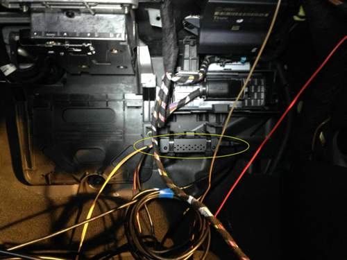

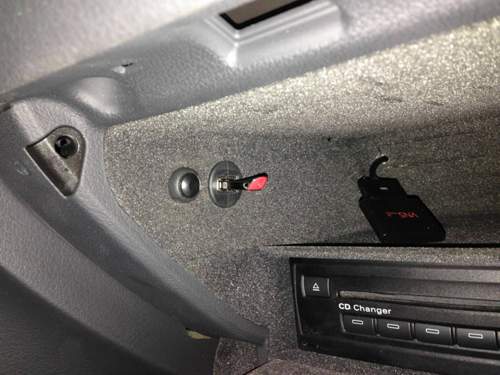

Servus zusammen,
nun ist meins auch eingebaut. Ich habe den Strom von Sicherung 2 (Klemme 30 = Dauerplus) genommen. Den Umschalter, den USB Anschluss und das Bluetooth-Dings ist im Handschuhfach. Interface ist hinterm Handschuhfach ganz vorne an der Wand verstaut, und zwar so das ich noch drankomme wenn ich was umstecken müsste ohne Ausbau des Handschuhfaches.
Ich kann jetzt vom IPhone mittels Bluetooh abspielen, über Kabel am Kopfhöreranschluss geht's auch. Wenn ich das IPhone am USB Anschluss anstecke gehts leider nicht und an den 30-poligen Stecker kann ich mein IPhone nicht anstecken.
Über USB-Stick kann ich MP3 Abspielen jedoch werden mir nur 54 Lieder angezeigt, auch wenn ich mehr in diesem Orden habe.
Das Appleformat m4a (über ITunes geladen) geht gar nicht. Der CD-Wechsler spielt aber sehr wohl diese m4a ab. MMI hat SW-Version = 5150.
Kann es sein daß dieses Interface nichts mit m4a anfangen kann oder was läuft falsch?
Sicherung Nr. 2
Img-1505
Img-1494
