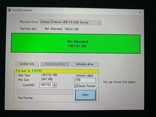

da ich die Tage meinen ersten Ford bekommen habe, dachte ich mir meldest dich hier mal an. Somit gibts auch schon das erste Problem. Habe mir eine WD Elements 2,5 Zoll mit 2TB gekauft und das Sync 3 meldet das das Gerät nicht kompatibel sei.
Kann mir jemand eine Festplatte empfehlen die mit dem Sync 3 läuft? Es würde auch ein Stick gehen obwohl mir eine HDD lieber wäre.

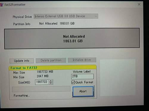

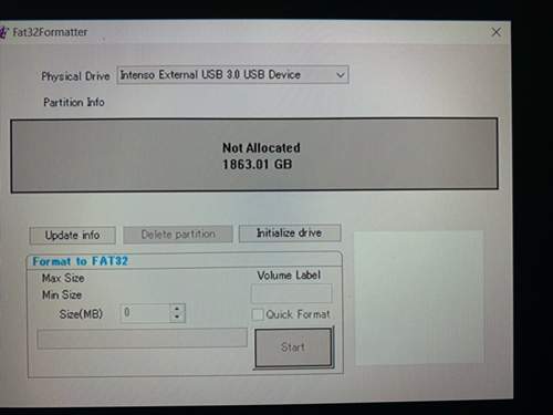

Natürlich gibt es Kapazitätsgrenzen, aber 2TB funktioniert! Das habe ich gerade ausprobiert.
Entweder liegt hier ein Bedienungsfehler vor, die WD benötigt einen größeren Anlaufstrom oder ist einfach defekt!

Wenn ich die Platte anschließe am Port dauert es so paar sekunden und dann kommt die Meldung. Habe die Platte mit dem Easeus Partition Master in FAT32 Formatiert.
Für einen Bekannten habe ich mal eine WD 1TB Platte mit FAT32 vorbereitet, die läuft schon über ein halbes Jahr.

Zurück zum Thema, meine Empfehlung ist eine Intenso 2TB. Die habe ich gestern testweise in 5 Minuten vorbereitet und im Auto überprüft!
Ok, Danke für deine Mühe. Hast du da eine genaue Bezeichnung wie die Festplatte heißt? Flac wird ja mit dem Sync 3 abgespielt oder?
