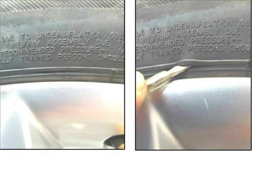

- Am 05.05.2020 kam meine Frau von einem Lebensmitteleinkauf zurück und erzählte beiläufig, dass im KI eine Warnmeldung in Rotschrift zu sehen war, dass der Reifendruck geprüft werden muß. Die Warnmeldung sei aber zwischenzeitlich schon etwas länger her. Meine präzisen Fragen (Typ: Guter Cop/böser Cop) zu möglichen/denkbaren Reifenkontakten mit Fremdgegenständen/Bordsteinkanten während der Fahrt/Einparkrangierungen, wurden mit der frauentypischen Antwort "ich habe nichts bemerkt" elegant abgebügelt.
Ich sofort raus zu dem Wagen und habe gesehen, dass der Reifen hinten rechts eingesunken war. Also ab zur Tankstelle um die Ecke und festgestellt, dass der Luftdruck nur noch 0,7 bar betrug. Bin zurück nach Hause und habe notfallmäßig wieder zwei Winterreifen auf die HA montiert. Am Schadreifen habe ich dann die Lauffläche optisch auf eingedrungene Fremdkörper rundum untersucht, konnte aber nichts auffälliges finden. Bin dann zu meinem Reifenfachbetrieb gefahren um den Schadreifen prüfen und reparieren zu lassen.
Der Obercheffe nahm einen schmalen Schraubendreher und suchte die Reifenschulter nach Rissen im Gummi ab, fand auch einen kleinen und bemerkte, der Reifen ist unreparabel, da ggf. ja schon Wasser in den Bereich des Stahlgürtels gelangt sein könnte. Somit bräuchte man nun nicht mehr weiter nach dem ursächlichen Schaden für den Luftverlust suchen. Da das Profil der beiden alten Vorderreifen ebenfalls abgenutzt ist, wäre es nun sinnvoll, direkt alle vier Reifen zu erneuern. Ich hätte Glück, da ein Kunde einen Reifentermin in der nächsten Woche abgesagt hätte, den er mir jetzt anbieten könnte und einen Alljahresreifen (Ich hatte danach gefragt)" Typ Goodyaer Vector 4 Season Gen2" hätte er auf Lager. Schock 😰😰😰😰
Die Entscheidung, bzgl. der Umstellung auf Alljahresreifen, sollte ja eigentlich erst im Oktober erfolgen. Nun ja, was aber für mich noch unbefriedigend war, war die Tatsache, daß der für den Luftverlust ursächliche Schaden am Reifen, nicht lokalisiert wurde. Also habe ich den Schadreifen mit Luft befüllt, diesen dann in meine Badeswanne gestellt und die Wanne bis zum Felgenrand mit Wasser befüllt. Zu meiner Überraschung stellte sich heraus, dass die Reifenwand ca. 1 cm über dem Felgenrand aufgerissen/aufgeschlitzt (Siehe Bild 1) war und dort die Luft ausströmte. Das war nun nachweislich das finale technische K.o. für diesen Reifen.

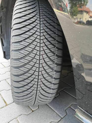

Somit wurden dann am 12.05.2020 bei km Stand 62290 km, 4 neue "Goodyaer Vector 4 Seasons Gen2" in der Größe 225/45 R17 94V (Bild 2) montiert.

Schadreifen
Neureifen Goodyaer Vector 4 Seasons Gen2
Optisch keine Offenbarung, ABER wenn die Pelle gut ist warum nicht - das Format 225/45-17 ist schon mal der beste Kompromiss aus Optik und Komfort für den B - sicherlich besser als 18" .
Was war das denn für ne Marke mit dem Luftverlust?
Gruß Peter
Hallo @Oltti
Bridgestone "Turanza"
Werner
Bridgestone Turanza
@Hallo Werner,
Das haste gut gemacht, der Goodyear ist ein guter.............und wenn die anderen im Herbst dem Radwechsel hinter her rennen, kannst du dich gemütlich zurück lehnen.
Ab und an von vo nach hi getauscht, verlängern die Lebensdauer.
