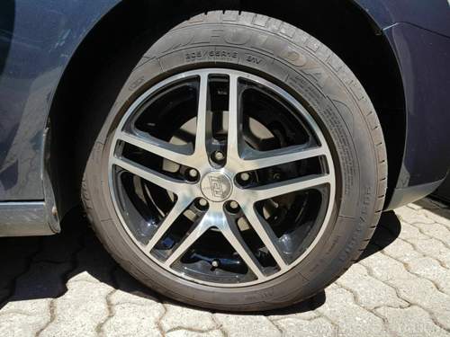

Suche Gutachten für ICW Felgen. Keine KBA Nr. oder Model bezeichnung vorhanden. Bilder eingefügt.
VW Golf 5 (1K1/2/3)
Hallo erstmal.
Suche Gutachten für ICW Felgen keine KBA Nr. vorhanden. Felge ist zweifarbig. Aussen Poliert innnen Schwarz.
Haben als zweitwagen einen Golf 5 mit ICW ALU Felgen gekauft. Leider ist mir erst danach aufgefallen das diese nicht eingetragen sind und auch kein Gutachten ABE mitgegeben wurde. Laut Vorbesitzer wären allen Unterlagen mitgegeben und nichts weiter vorhanden. Im Netzt findet man auch nicht da ICW Konkurs gemacht hat und nicht mehr gibt. Eine andere Firma verkauft Gutachten, aber es ist weder innen noch außen eine KBA Nummer in die Felge eingraviert.
Kennt jemand diese Model oder hat das Gutachten dazu und könnte es senden?
In der Felge steht.
ROG GERMANY
JIL RH
BE 756 7,5 Jx 16 H2
ZGW ET45 LK 112 ( 5 Loch)
(M123 C119)
( A: G X: P)
Ich sende mal Fotos dazu.
Bilder eingefügt.

Schau mal hier
http://konfigurator.rh-alurad.de/.../P00023120016848
Das ist ner RH Felge.
Wenn außen keine KBA-Nummer (KBA 4xxxx) steht, gibt's auch keine ABE.
Du brauchst ein Teilegutachten.
Der Verkäufer wird doch wissen, bei welcher Prüfstelle die Abnahme durchgeführt wurde. 😕
Evtl. haben die noch Unterlagen.
Ansonsten: Du hast einen Wagen mit erloschener Betriebserlaubnis gekauft.

Müsste die RH BE Twin Schwarz Poliert sein.
Und woher jetzt ein Gutachten oder Teilegutachten bekommen?

http://gutachten.bmf-application.com/.../...00409-306-E0-28d-1-001.pdf
Würde dir aber nur was nützen, wenn außen auf deinen Rädern KBA 47062 stünde.

In der Felgen Innenseite steht BE-756 wie beim Gutachten von EIERLEIN2 gesendet. Bringt diese Gutachten trotzdem nicht?

Und was nützt das?
Selbst wenn es die dazugehörigen Räder wären, wäre eine sofortige [TÜV, Dekra, …]-Abnahme fällig.
Einfach mal die Bedeutung der Auflage A01 nachlesen.

Ist trotzdem das gleiche Gutachten.
Und gehört immer noch nicht zu deinen Rädern.
Das Aussehen spielt keine Rolle.
Im Gutachten steht, wie und wo die Räder gekennzeichnet sein müssen.
Auf der Felge muss irgendwo ein KBA Nummer stehen. Schraub die Felge mal ab und schau nochmal genau nach.
Oftmals ist die KBA Nummer auch unter der Lackierung der Felge und nur bei genauem Hinschauen zu sehen.
