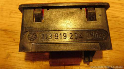

Hallo Liebe Gemeinde
Ich suche die im Bild angehängte Leuchte. Sie wurde im 1303 US Käfer sowie in den Porsche 911 73-76 und dem 914 73-76.
Bei Ebay hab ich schon geschaut aber er gibt nur Angebote aus den USA auf die dann noch ordentlich Steuer und Zoll drauf kommt.
Vielleicht kann mir jemand von euch helfen.
Lg
Ian
SG1303S
16 Antworten
Die Teile Nummer ist 113919234
damit und mit dem angehängten Bild würde ich einfach mal zum VAG und Porsche Händler gehen und da bestellen.
Img-1268

Beim US-T3 ist eine Verbindung zur Gurtpeitsche. Wird da wohl sehr ähnlich sein.
Hallo!
Bei meinem US Käfer sind Kontakte in beiden Gurtschlössern sowie ein Kontakt unten im Beifahrersitz.
Ist auch ein Kalifornien Modell, die waren besondes streng. Das ganze führt zu einem Relais mit so einem Buzzer was ein ganz schreckliches Geräusch verursacht, bis man sich anschnallt.
Die abgebildete Gurtwarnleuchte ist im übrigen nicht die Richtige. Die Leuchte besteht aus zwei Teilen, einmal für die Hanbremse (leuchtet wenn Handbremse angezogen) und einmal für die Gurte (diese blinkt, wenn der Gurt nicht angelegt ist).
Ich habe die Anlage inzwischen stillgelegt.
InPo
Hier kann man das alles wunderbar sehen:
https://www.ebay-kleinanzeigen.de/.../611349851-216-956
https://www.youtube.com/watch?v=I82SoicTQKs
Hier ein Gurtwarner am 1973 KV:
https://www.youtube.com/watch?v=eKuzM13qYfM
@Inpotenter schrieb am 9. März 2017 um 17:07:10 Uhr:
Für einen '73er 03 ist das genau die richtige Leuchte, denn da war die Bremskreiskontrollleuchte noch ein eigenes Bauteil (und auch nicht für die Handbremse). Der Gurtwarner blinkt auch normalerweise nicht.
Die Funktion des Gurtwarners auch bei besetzem Beifahrersitz wurd ebei späteren Modellen weggelassen.
Themenstarteram 9. März 2017 um 21:34
Die Bremskreiskontrolleuchte kann man auch relativ leicht auf Handbremsleuchte umbauen. Das hat bei mir relativ kurz gedauert. Nach 1973 wurde die Leuchte ca doppelt so hoch und benötigte dafür auch eine andere Blende unter dem Tacho. Vorallem sieht man es heutzutage bei den Cabrios, da ja nicht so viele 1303 Limos nach 1973 rumfahren ;)
