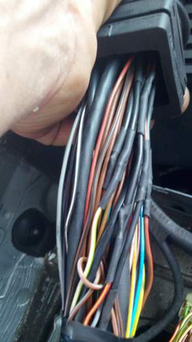

Habe nach der Waschanlage ein schlimmes E-Problem, Motor Stottert und spinnt rum. Nun habe ich alles zerlegt und bemerkt das der Motorkabelbaum wo er aus der Steuergeräte-Box kommt XX-Fach geflickt wurde (zwar scheinbar Fachmännisch gelötet und mit Schrumpfschläuchen versehen, aber bereitet mit grade dennoch Bauchweh), der Strang wurde scheinbar mal gequetscht oder sonst wie beschädigt.

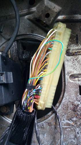

Bilder von den gelflickten Beschädigungen bitte
Bitte sehr.. 🙂 Ich vermute Marderbiss...

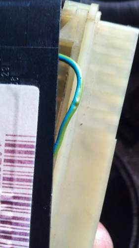

Das Einzelkabel sieht aber eher nach Quetschung als nach Marderbiss aus.
Bei den anderen ist ja Schrumpfschlauch drüber und kann nix dazu sagen.
Aber sieht ordentlich gemacht aus auf den Bildern
Das Einzelne Kabel ist auch die Ausnahme, das war im Steckergehäuse eingequetscht.... Da habe ich aber rausgefunden das es unter normalen Umständen NICHTS macht (dieses Kabel), das wird wohl nur benötigt wenn BMW die DME Flaschen will, dann kommt da wohl "Saft drauf".
Ist inzwischen aber von mir auch geflickt worden.
