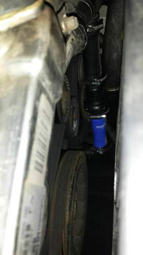

Heute gab es ein paar Reparaturen dabei ging mir das Thermostat nicht aus dem Kopf. Hab es heute installiert (siehe Foto) und funktioniert 1a. Auto wird gleich schnell warm wie vorher (end temp wir nun auch erreicht) verliert aber keine temp. im Schub betrieb.
Die ganze Nummer ist sehr eng weil der Schlauch sehr dünn ist und der Anschluss sehr dick. Mit etwas fett war es aber kein Akt.
Ich habe das Thermostat nah an den Wasserkühler gebaut damit ich auch ohne großen Aufwand dran komme. Das undichte Thermostat im GWT hab ich so gelassen wie es ist.
Wie gesagt bin heute eine große Runde gefahren und es gab keinerlei Probleme, vorher kam er nie auf die End temp. - immer nur 80-85, hab ich den Schlauch abgeklemmt waren es 88-91. jetzt mit dem thermostat konstant 88-91 egal wie lange ich rolle.
Ich bin gespannt wie lange es hält und freu mich wenn ich wirklich mal endlich Ruhe damit haben sollte für so kleines Geld.
Sollte es noch jemand machen passt auf das keine Riemenscheibe zu nah am Schlauch ist und kürzt den Schlauch entsprechend.
Lieben Gruß

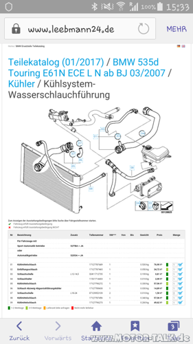

@sören85 schrieb am 7. Februar 2017 um 09:21:13 Uhr:
Wo hast du das Thermostat deiner Meinung nach nun eingebaut, Vor- oder Rücklauf?
Schön zu sehen dass der Riementrieb _nicht_ im Weg ist.
@Rosigeredder schrieb am 7. Februar 2017 um 15:00:02 Uhr:
Hallo.
Also in den Rücklauf, Schlauch Nummer 8
Screenshot-2017-02-07-15-33-47
@sören85 schrieb am 7. Februar 2017 um 15:35:33 Uhr:
Hallo.
Super, so ähnlich wird meine Reparatur auch aussehen wenn der GWT mal streikt.

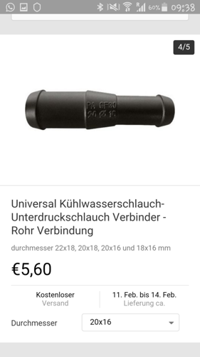

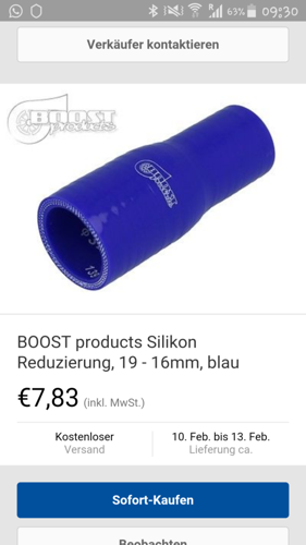

Wo haste denn das Reduzierstück her?
@Rosigeredder schrieb am 8. Februar 2017 um 07:40:02 Uhr:
Hallo.
[/quote
Alles aus der Bucht.
Thermostat für 20euro
Reduzierstück für 7euro
1m 20er Schlauch und Schellen 11euro

Kannst mal nen Bild machen? Stört da nicht der Riementrieb oder irgendwas?

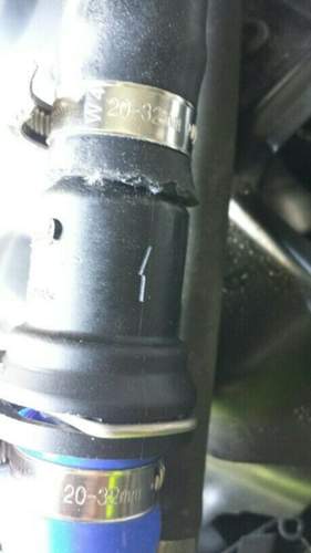

Das Thermostat muss in den Schlauch flussrichtung vom Wärmetauscher zum Ausgleichbehälter, in den Fotos Schlauch Nummer 8.
Das Thermostat hat auch eine flussrichtung die mittels Pfeil angegeben ist.
Riementrieb ist etwa 1cm entfernt.
20170208-154833-734x1305
Kann auch durch Wind nicht randgedrückt werden, stabil genug?
