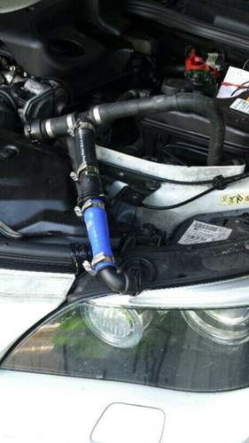

Themenstarteram 9. Dezember 2016 um 21:52
Guten Abend zusammen ,
Heute gab es ein paar Reparaturen dabei ging mir das Thermostat nicht aus dem Kopf. Hab es heute installiert (siehe Foto) und funktioniert 1a. Auto wird gleich schnell warm wie vorher (end temp wir nun auch erreicht) verliert aber keine temp. im Schub betrieb.
Die ganze Nummer ist sehr eng weil der Schlauch sehr dünn ist und der Anschluss sehr dick. Mit etwas fett war es aber kein Akt.
Ich habe das Thermostat nah an den Wasserkühler gebaut damit ich auch ohne großen Aufwand dran komme. Das undichte Thermostat im GWT hab ich so gelassen wie es ist.
Wie gesagt bin heute eine große Runde gefahren und es gab keinerlei Probleme, vorher kam er nie auf die End temp. - immer nur 80-85, hab ich den Schlauch abgeklemmt waren es 88-91. jetzt mit dem thermostat konstant 88-91 egal wie lange ich rolle.
Ich bin gespannt wie lange es hält und freu mich wenn ich wirklich mal endlich Ruhe damit haben sollte für so kleines Geld.
Sollte es noch jemand machen passt auf das keine Riemenscheibe zu nah am Schlauch ist und kürzt den Schlauch entsprechend.
Lieben Gruß

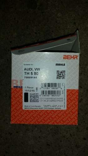

Hallo Leute.
ich möchte mich hier gern mal einklinken.
ich habe von der firma mahle ein thermostat mit den selben abmaßen und einer öffnungstemperatur von 75°C gefunden. Es heißt Mahle TH 575.
Ist es das eventuell dasselbe, welches auch VAG verwendet?
Das gleiche gibt es auch noch mit 80°C Öffnungstemperatur (TH 580).
Die andere Frage wäre, ob jemand definitiv sagen kann, wie die flussrichtung bei dem GWT ist.
Also ob ich das Thermostat so wie auf dem bild von "theponsman" oder auf der anderen seite an der Abzweigung verbauen muss.
Wenn man das Thermostat auf der falschen seite verbaut, würde dieses theoretisch nie öfnnen, da es immer von kaltem wasser umspült werden würde.
in diesem falle hätte das ganze den selben Effekt wie das abklemmen des Schlauchs mit einer klemme.
Der wagen würde zwar wieder auf Temperatur kommen, jedoch besteht dann die gefahr dass das Getriebe überhitzt.
Verstehe ich das richtig?
Danke im Vorraus

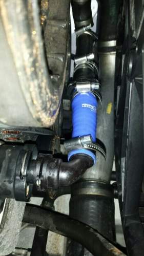

Vorlauf GWT: Vom Hauptwasserkühler zum Getriebewärmetauscher
Rücklauf GWT: Vom Getriebewärmetauscher in den "Abzweig"
Theponsman hat das Thermostat an der falschen Stelle eingebaut. Es gehört in den Rücklauf, so wie es beim GWT umgesetzt ist!

Ich habe es gewagt und das zeug umgebaut.
Folgendes wurde benötigt:
1 Thermostat
1 Silikonschlauchreduzierung 16 auf 19
1 Stück kühlmittelschlauch 20
4 Schellen
Ungefähre Anleitung.
Abdeckungen weg, Kühlflüssigkeit ablassen, Kühlwasserschlauch zwischen Getriebewärmetauscher und Ausgleichsbehälter abbauen, original Pressschellen vom Abgang nach unten abflexen, Schlauch entfernen, oberhalb 20er Kühlwasserschlauch aufschieben, dann Thermostat, dann unten Reduzierstück aufbringen, alles mit Schellen befestigen und einbauen, Kühlflüssigkeit auffüllen, entlüften, Dichtheit prüfen, Abdeckungen drauf.
Oben passt ein 20er Schlauch perfekt drauf, 16er bekommt man da nicht drüber geschoben... unten braucht es aber 16er.
Ich war etwas etwas erstaunt, weil das Behr Thermostat relativ grossen Durchfluss hat, selbst wenn es zu ist, ein baugleiches von topran war jedoch identisch.
Testfahrt nach 10km 90°C
