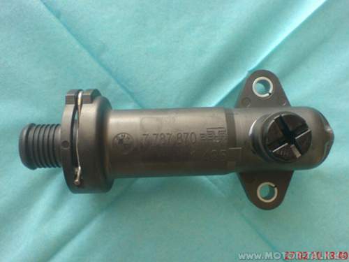

Hallo, das AGR sieht so aus und ist gleich zu sehen wenn Du die Motorhaube auf machst vor am Motor. Siehe Bilder.  Und ob Du eins hast siehste selber.
Peter
AGR-Thermostat
AGR

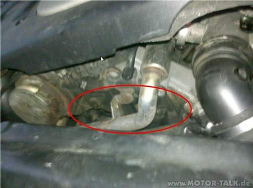

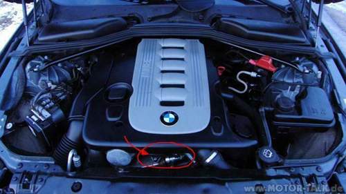

Danke für die Info! Dann hab ich quasi keines...
Habe ein Bild gemacht und angehängt...
Danke!
Kein-agr-thermostat
Danke!
dieses Statement würd ich mal unterschreiben ;-)
Mfg
Hermann
