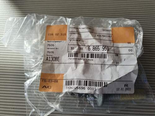

Hallo. Ich suchte auch diese Schrauben. Für meinen Z16XEP Opel Meriva Vorderachse Bremssattelhalter. Nun habe ich brauchbaren Ersatz gefunden. Aber leider ist Nacharbeit nötig.
Original BMW Torxschraube mit Bund 6865951
31306865951
M12X1,75X50
Man muss sie kürzen auf 26,6mm. Ich würde empfehlen eine Handsäge zu nutzen. Flextrennscheibe könnte zum Ausglühen und Verlust der Festigkeit führen. Ich habe heute vier Stück davon bestellt bei Hubauer-Shop für knapp 25 Euro inkl. Versand. Das Foto stammt von einer ebay Seite.
Bmw-bundschraube-mit-torx-m12x1-75x50mm

Ist die Steigung der BMW Schrauben nicht falsch? Die originalen Opel Schrauben müssten 1.5 sein.

@Stefan374 schrieb am 23. Februar 2024 um 20:09:22 Uhr:
31306865951
M12X1,75X50
Original Opel Schraube,allgemein 13174240
OE-Nummer: 13174240
Hersteller: Opel
Art.-Nr.: EP5495948
Gewindemaß: M12x32
Form: Sechskant
Danke für den weiteren Tip mit den Schrauben für Corsa. Meine BMW Platzhalterschrauben sind nun da. Der Kopf benötigt eine E14 Torx Nuss. Güteklasse ist 10.6.
