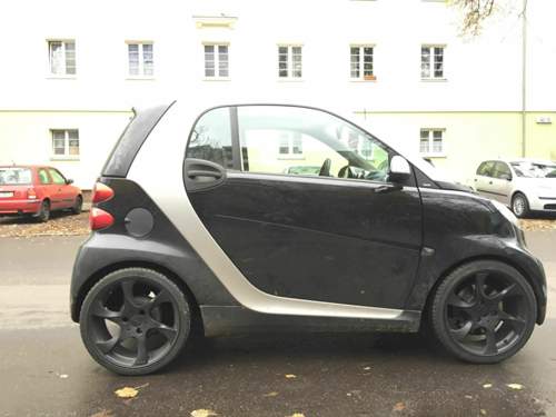

Ich hatte Bilder vor dem Tieferlegen und nach dem Tieferlegen gemacht. Leider hatte ich nicht darauf geachtet wie weit sie mit der Karosserie abschließen sondern wie viel tiefer es wurde.
Meiner Meinung nach schließen die Felgen vorne nicht so gut ab.
PS: Keine Ahnung warum manche Bilder verdreht wurden ...
Vorher der Tieferlegung
Nach dem Tieferlegung
+2
Die Bilder von Diablos zeigen es eigentlich sehr gut. Vorn stehen die Felgen schon sehr gut da, da geht nicht mehr viel. Ohne Brabusverbreiterung stehen sie hinten schon minimal über, mit ist noch bisschen Luft.

Danke, die Bilder von hinten sind schon Mal aussagekräftig, besonders das von hinten rechts mit dem Opel an der Seite.

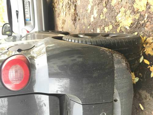

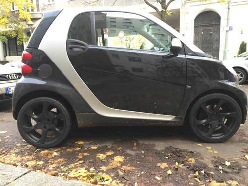

am 13. Juni 2019 um 11:01
Hallo Ingo,
SMART 451 mit Lorinser Speedy 17". Keine Tieferlegung, keine Spurverbreiterung, Eintrag in Zulassungsbescheinigung auf Forderung TÜV.
Die Fotos sind wahrscheinlich für Dich nicht aussagekräftig genug, mir gefiel der SMART mit diesen Rädern aber seinerzeit sehr gut :rolleyes: .
Themenstarteram 13. Juni 2019 um 12:12
Danke, das zweite Bild zeigt die Stellung der Reifen/Felgen zum Radkasten schon relativ gut, ja die Felgen sind schön, möchte aber andere, mir geht es rein um die ETs.
