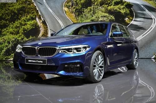

für meinen bald neuen 540d Touring suche ich geeignete Sommerfelgen in 20 Zoll, bei denen man keine Umbauarbeiten durchführen muss.
Könnt ihr welche empfehlen?
Mir gefallen die DIEWE WHEELS AVIO PLATINS ganz gut, bin mir jedoch unsicher, welche Felgen + Reifen Kombi hier möglich ist.

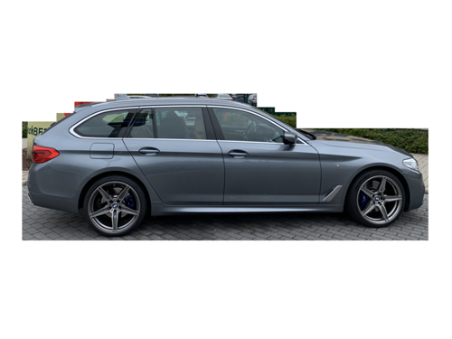

Das ist mein Favorit - sieht auch auf dem SLC super aus... ;-)
Oxigin-Felgen
@iammartinelli schrieb am 16. Mai 2019 um 17:46:41 Uhr:
Steht mir zu hoch da, passt nen Wildschwein durch den Radkasten 😁
Ich find die ganz gut. Sind das 19 oder 20Zoll?
20“
Origin 21 Oxflow in titanbrush.
@vj771 schrieb am 16. Mai 2019 um 19:34:18 Uhr:
Aber ein kleines... 😛

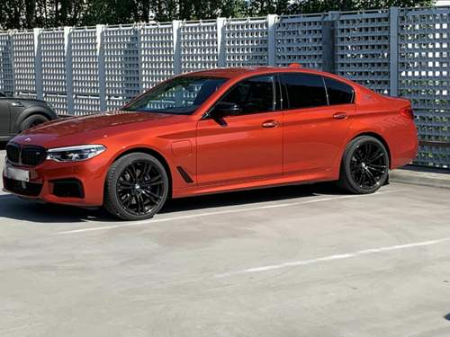

Oder die F90 Felgen M706 - Die habe ich als Sommerbereifung für meinen G30 😉
Welche Reifengrösse fährst du bei den M706? Musstest du die TÜV abnehmen lassen?
Liebäugel schon die ganze Zeit mit denen, war mir aber nicht sicher ob die mit Standardfahrwerk ins Radhaus passen, da die Felgen recht breit sind und zudem noch eine niedrige ET haben.
@felixf87 schrieb am 16. Mai 2019 um 20:19:47 Uhr:
a) Reifengröße wie Original G30 und nicht F90
Vorne 245/40 R20
Hinten 275/35 R20
b) TÜV Abnahme wäre laut Prüfer bei einem herkömmlichen G3x möglich gewesen, bei einem PHEV - wie in meinem Fall - reicht leider die zulässige Traglast (7,5kg pro Felge zu wenig) der Felgen an der Hinterachse nicht aus. Ein Ablasten der Hinterachse war für den PHEV nicht möglich.
c) Mit Standardfahrwerk passen die Räder ins Radhaus, vorne werden Distanzscheiben benötigt, da sonst die Felgen am Bremskolben anstehen und sich nicht drehen lassen. Hinten muss eine separate Abdeckung installiert werden, da die Reifen/Felge aus dem Radhaus leicht überstehen. Die Flankenabdeckung vom M5 in der China/Japan Ausführung würde hier zum Beispiel passen.
d) Schlussendlich habe ich dann auf die 636 in Liquid Black umgerüstet, da die M706 nicht eintragungsfähig auf einem 530e sind.

Sehr gute Entscheidung. Wo nicht M5 drin ist sollte weder M5 draufstehen noch dranmontiert sein. 😉

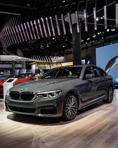

Ich persönlich finde die 636er sehr schön. Sportlich, aber nicht zu "brutal" aussehend…
Genau die in Orbit Grey finde ich sind die schönsten Felgen am G30/31 überhaupt. Gibt es leider nicht als Erstaustattung ab Werk...
Ja leider, wäre sonst auch meine 1. Wahl gewesen.
@bmwfreak.13 schrieb am 7. Januar 2020 um 16:41:32 Uhr:
Die habe ich auf meinem weißen drauf und gefällt mir sehr gut. Was mir aber dabei weniger gefällt ist die Tatsache dass man kaum die blauen M-Bremsen sieht..
Mich würde hier leider die Putzerei stören.
