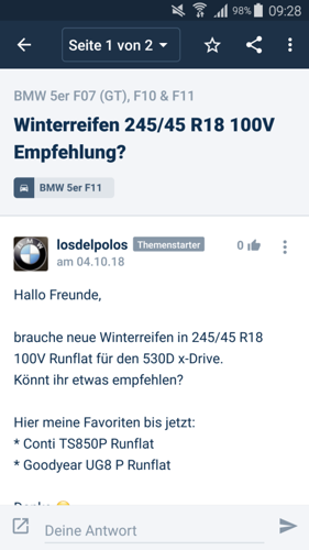

Musst mal im F Modell Bereich gucken.
Da ist später noch ein Link bzw. Verweis auf einen (Winter)Reifen test mit einem G Modell.
Hab mal fix den Link noch geholt.
https://www.autobild.de/.../...fen-test-2018-245-45-r-18-14155009.html
Gruß Remo
