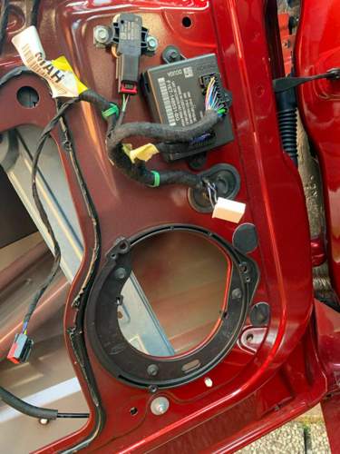

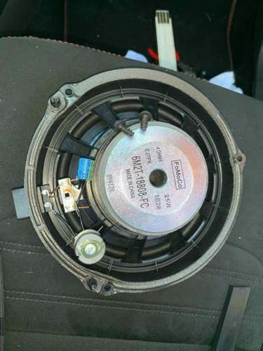

Danke,
bei mir kommen jedoch nur 2 Kabel an den Tief/Mitteltönern an und da geht auch nichts wieder weg. Dann werden die Hochtöner wohl direkt angesteuert und haben die Weiche am Gehäuse. Kann das so sein?

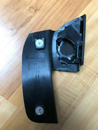

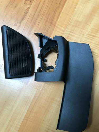

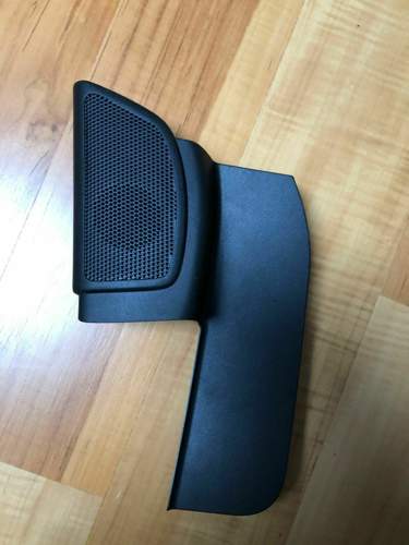

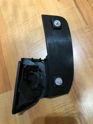

Die Hochtöner bekommen ihr Signal vom Tieftöner. Haben eine Frequenzweiche fest eingebaut. Ebenso in den hinteren Türen. Weil nicht alle die Hochtöner hinten haben. Deswegen gibt es ja verschiedene Lautsprecher Config in ASBUILT. Das Bild zeigt einen Hochtöner und die passende Halterung vorn.
meine Tieftöner haben keine Weiche eingebaut. Und es gehen nur 2 Kabel hin. Und die Abdeckung für den Hochtöner....Ist das vom Kuga 1 MK1 ?

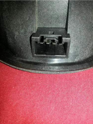

Tief/Mitteltönen haben 4 Pin, 2 Eingang und 2 Ausgänge für Hochtöner
Bei meiner Fahrertür nicht!
@EZ8_2018 schrieb am 6. November 2019 um 17:07:58 Uhr:

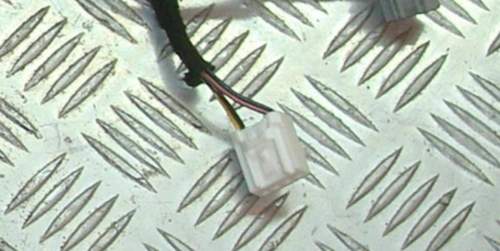

Meine Fehler, hinten sind 4 Pin. Vorne ist doppelt Kabel bei jede pin.
Ich habe Midelljahr 2018 mit 6 Standardlautsprecher.
Also keine Weiche dran. Die Kabel vom Tieftöner und Hochtöner werden sich dann wohl auf dem Weg zum Radio treffen und parallel angeschlossen sein, oder?
@ream.71 schrieb am 6. November 2019 um 19:24:19 Uhr:
Einfach an Tieftöner Kabel anschließen

Kannst Du mir sagen ob ich die kpl. Verkleidung der A-Säule ebtfernen muß für die Tweeter oder geht das Dreieck einzeln ab?
LG René
Geht einzeln ab.

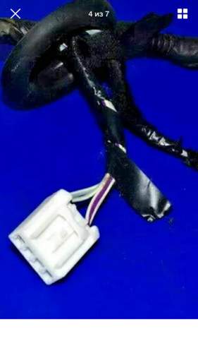

ich habe hier eine originalen Subwoofer von einem Ford Escape aus den USA Baujahr 2007. Ich könnte dazu mal den Schaltplan für den Anschlussstecker brauchen. Da ist ja ein kleiner Verstärker von Visteon mit drauf. Der Händler hat den Kabelbaum 10cm hinter dem Stecker des Eingangs des Verstärkers abgeschnitten und ich muss wissen welcher Draht welches Signal hat. Soweit ich weiß ging der Kabelbaum bei den Wagen direkt bis zum Radio. Das möchte ich am Sync 3 bzw. dem Audiomodul anschließen und freischalten. UCDS habe ich dazu, müsste nur wissen was ich für Werte ändern muss und die Kabelbelegung um das Kabel selbst zu bauen.
Also das abgeschnittene Kabel hat eine graue zweireihige Buchse mit runden weiblichen Pins drin. Die erste Reihe hat 6 Pins wovon der erst grau/schwarz, der zweite schwarz/grün, der dritte und vierte frei, der fünfte rot/gelb und der sechste frei sind. Die 2. Reihe hat 4 Pins. Der erste ist drün/schwarz und der zweite hellblau/rot, der dritte und vierte ist frei. Der rot/gelbe und der schwarz/grüne Pin haben einen dickeren Draht.
Kannst du mir den Schaltplan und die Kabelbelegung raus suchen?

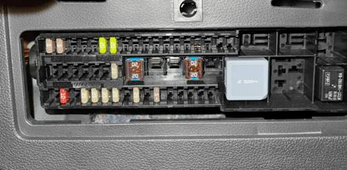

Moin zusammen,
erst einmal vielen Dank für eure tollen Beiträge und Beschreibungen!
Ich konnte bei meinem Kuga soweit auch alles installieren.
Lautsprecherkabel sind verlegt und der Strom für den aktiven Sub kommt zurzeit aus dem Zigarettenanzünder im Kofferraum ??
Ich wollte nun über Flachsicherungsadapter die 12V Dauerplus und die geschalteten 12V aus dem Sicherungskasten im Kofferraum klauen.
Nur scheinen die Metallkontakte nicht lang genug zu sein.
Jedenfalls schaltet sich der Sub nicht ein, wenn ich die vermeintlichen geschalteten 12V von dem Steckplatz 37 abgreifen will.
Das andere ist, dass diese Flachsicherungsadapter im Leben nicht in den Steckplatz 24 für die 12V Dauerplus passen.
Was mache ich falsch oder benötige ich für den Kuga spezielle Flachsicherungsadapter?
Sicherungskasten Kofferraum
