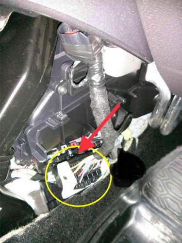

Hallo Leute,
ich habe mein Kuga ST Line Ende November bekommen und bin ziemlich zufrieden damit. Nur der Sound gefällt mir nicht besonders. Ich bereue es definitiv, mich nicht für das Sony 9LS System entschieden zu haben. Stattdessen habe ich den Ford 6 LS System(ich finde es ist ein normales 4 LS System, bei dem die Hochtöner vorne als zwei zusätzliche LS zählen...). Für normale Lautstärke sind die LS nicht mal so schlecht, allerdings bei leichter Pegelerhöhung geben die LS gleich nach..
Ich meine, ich habe alle Foren über Nachrüstungen gelesen zu haben, leider habe nichts passendes gefunden.
Meine Idee ist fogende: Ich zweige das Signal für die hinteren LS ab und führe diese in den Kofferraum. Dort befindet sich, wie ich in den Foren gelesen habe 🙂 bereits ein Stromanschluss, den ich verwenden kann. Mein Problem besteht darin, dass ich das Radio (Sync 3 mit Navi usw.) auf keinen Fall ausbauen will. Am besten wäre es wen ich (irgendwoher) den Verlauf der LS-Kabel zu den hinteren Türen herausfinden kann, um die beste Stelle zum abzweigen zu finden. Dies habe ich in meinem alten Fahrzeug gemacht, hat super funktioniert.(Es gibt spezielle Buchsen zum abzweigen, die sehr leicht anzubringen sind und keine Spuren beim evtl späteren Ausbau hinterlassen). Auf dieser weise spare ich mir die enormen Einbaukosten (ca.250€ bei Car Hifi Werkstatt) und kann gleichzeitig meine vorhandene Anlage vom Altfahrzeug übernehmen.
Kann mir da jemand helfen?
Oder bin ich tatsächlich der erste, der diese Idee hat (ich will es nicht glauben) und es selbst machen will?

Ich habe leider keine Schaltpläne .... hat hier evtl. jemand die Möglichkeit die Belegung hier rein zuschreiben? Wäre super !!!
Du kannst bei deinem FFH die Belegung anfordern. Ist kostenlos. Oder du gibst 20€ aus und lässt den machen, dann hast du auch Garantie. 😉
@AlexGTSV6 schrieb am 20. April 2018 um 10:07:06 Uhr:
Hier Schaltplan.
Kabel Farben
GN = Grün
RD = Rot
SR = Silber
WH = Weis
VT = Violet
YE = Gelb
BK = Schwarz
GY = Grau
BN = Braun
LG = Hell Grün
BU = Blau
OG = Orange
