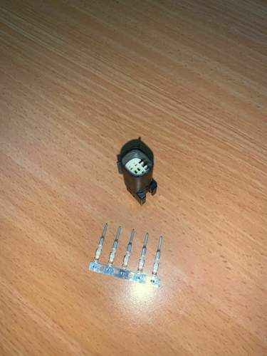

Kennt jemand eine Bezugsquelle für einen originalen Stecker vom Fordsub „Molex33482-4001“?
Oder hat jemand einen defekten Fordsub, den ich Schlachten kann?
HIER !
gibt es was einfacheres als googlen ?
Richtig habe ich mittlerweile auch gefunden, die 12 Wochen Lieferzeit und die Versandkosten schrecken mich noch ab. Außerdem ist mir nicht ganz klar welche Kontaktestifte benötigt werden und ob sie ohne Spezialwerkzeug montiert werden können. Diese Woche bin ich noch im Urlaub, danach werde ich mal in München nachfragen. Vielleicht kann man den Stecker ja auch mit 10cm Kabelenden bestellen.
bei ebay vertickt die auch einer als Stecker für ne Harley, verschickt aus GB, die Lieferzeiten sind akzeptabel, Preis ??
klick
Sind aber female-Stecker, keine Ahnung ob die richtig sind
Ich habe in GB bestellt.
Danke für den Tipp.
Der Stecker ist heute angekommen und es ist sogar ein Stift auf Reserve dabei. Inklusive Versand für knapp 10£, da kann man nicht meckern.

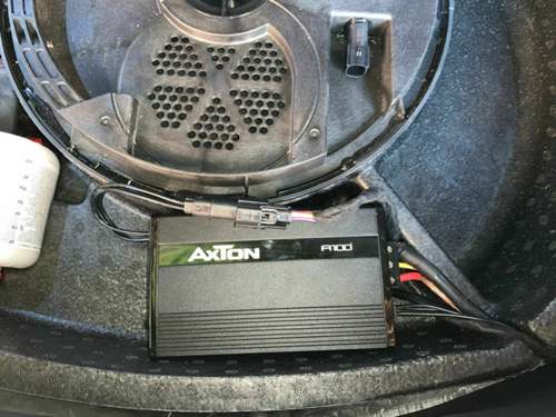

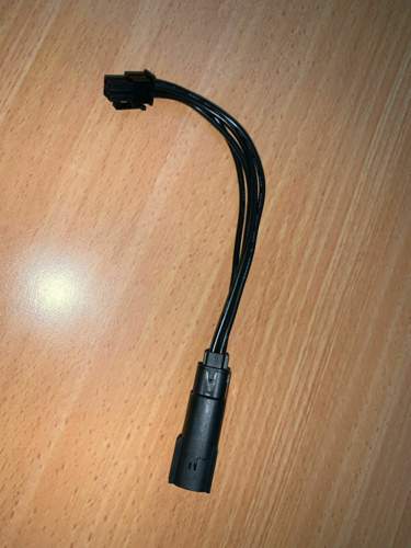

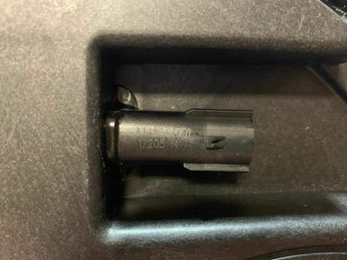

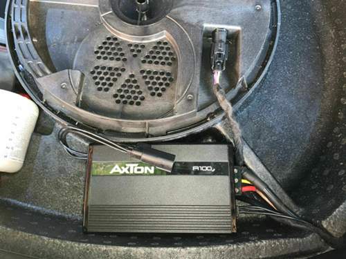

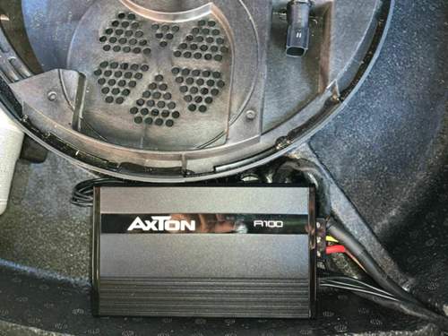

Adapter ist fertig...
Jetzt kann ich zwischen beiden Subwoofern flexibel wechseln und ein Rückbau ist auch jederzeit möglich.
Einen Schönheitsfehler hat das ganze, beim umstecken wird ein Fehler im ACM gesetzt.
