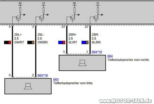

ich würde gerne einen Subwoofer in meinen F30 in den Kofferraum einbauen. Nun die Frage, wie ist das bei einem so relativ neuen Auto möglich. Möchte Lautsprecher Serienmäßig lassen, eben nur einen Sub verbauen.
p.s. habe die normale Anlage mit Buisness Navigationsystem
Danke im Voraus 🙂

Batterie ist im Kofferraum. Signal von den Hecklautsprechern abgreifen. Hi-Lo-Adapter mit Schalt-Remote fuer den Verstaerker. Das war's schon.
Wenn es ein F30 also eine Limo mit geschlossenem Kofferraum ist, dann wird der Bass schwer einen Weg nach vorne in den Innenraum finden.
Ich würde eher die Serien-Subs unter den Sitzen upgraden. Da gibt es auch Möglichkeiten.
Außerdem hat das Standard Soundsystem nicht ein mal Hochtöner. Ich würde auch diese in den Spiegeldreiecken nachrüsten. Für einen schöneren Klang. Außer es geht dir nur um Bum Bum 🙂

Ich hatte im E46 die Lösung wie auf dem Bild zu sehen.
Starre Rücksitzbank, Mitteltunnel aufgemacht (Skisacköffnung Blech herausgetrennt), gegen die Rücksitzbank eine HDF-Platte, darauf einen 32cm-Emphaser-Sub, den high-low-Adapter und eine zweikanal-Endstufe (gebrückt) montiert. Strom von der Batterie, extra mit 16A abgesichert.
Hammer Kickbass über Jahre... Da reicht die heutige Doppel-Sub-Installation unter den Vordersitzen (HiFi-Paket) nicht annähernd ran.
Edit sagt noch:
das Tonsignal habe ich von der Endstufe genommen, die beim E46 links hinten verbaut war.
Du müsstest schauen, wo der F30 mit deiner Ausstattung ein Tieftonsignal hat.

Mit einer Öffnung zum Innenraum hin wie bei gogobln macht es Sinn. Ansonsten nicht, weil dann brummt der Subwoofer geschlossen im abgetrennten Kofferraum vor sich hin und der Schall findet kaum einen Weg in den Passagierraum. In einem Kombi wäre es etwas anderes, da der Kofferraum nicht kpl abgetrennt ist.

Der Kofferraum schluckt viel. Beim e46 waren es Ca 15db. Unter den Sitzen ist da viel effektiver.

Ansonsten hat das Fahrzeug ja Subwoofer unterm Sitz. Der richtige Weg wäre, diese zu verbessern. Wenn Du jetzt noch an einer anderen Stelle einen weiteren einbaust, dann überlagern sich die tieffrequenten Schallwellen und löschen sich bei Laufzeitunterschieden ev. sogar teilweise aus.

Wenn du die Woofer unter dem Sitz gegen qualitativ bessere (z.B. Earthquake + Endstufe + Dämmung der Träger) tauschst gibt das schon eine spürbare Verbesserung im Bassbereich. Allerdings - Membranfläche ist nur zu ersetzten durch mehr Membranfläche, soll heißen, für den Tiefbass braucht es einen größeren Woofer min. 25 cm, besser 30 cm. Aber, nicht den Fehler machen und glauben mit möglichst viel Leistung geht was, würde für den Woofer gelten, aber nicht für ein harmonisches Klangbild.
Ich habe in meinem Q5 das B+O verbaut (dürfte qualitativ analog zum H+K sein), einen 30-er Woofer und eine separat (wichtig!!) regelbare JL-Audio Endstufe mit 500W Leistung. So hast du immer die Option den Tiefbass deinem persönlichen Empfinden nach einzustellen.
Meine Empfehlung daher: 25/30-er Woofer mit geringer Einbautiefe (z.B JL Audio), den Magneten in Richtung Fahrgastkabine in die Ski-Sack-Öffnung verbauen, dann hast du im Kofferraum eine glatte Fläche (Abdeckung Woofer) und für den Verstärker findet sich sicher an der Seite ein Plätzchen.
Vielleicht konnte ich dir etwas helfen, viel Erfolg bei deinem Projekt.🙂
Erstmal Danke für die Kommentare. Eine Lösung ala gogobln (Woofer an MDF-Loch in Rückbank) würde mir schon sehr zusagen. Vlt. wäre ja auch eine Phasendrehung die geeignete Lösung, damit Woofer und Bässe unter den Sitzen nicht gegeneinander arbeiten. Wo wäre aber das Signal abzugreifen? Direkt an der vorhandenen Endstufe mittels High/Low-Adapter?
