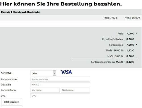

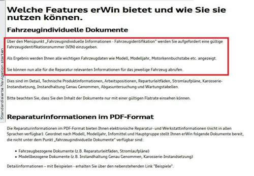

Du solltest schon eine VIN Anlegen.
Siehe Anhang Bild 1 was dort steht.
1 Stunde 8,12,- mit Visa / Master Card / American Express
In den Leitfäden werden VFL und FL behandelt, Audi Unterscheidet dort nach Modelljahr oder KW:XY/2008- KW:XY/2010, etc.
Beim Leitfaden MMI z.b. für mein MJ2013 steht im Leitfaden "MMI mit Radio und Soundsystem basic ab November 2011"

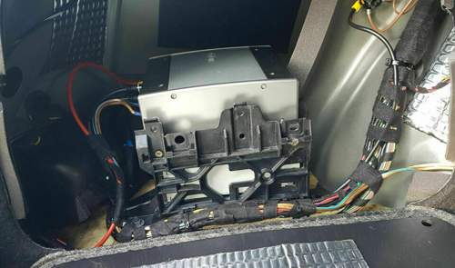

Hat deiner einen Subwoofer Verbaut ?
Im Anhang wie ich den Verstärker bei mir Verbaut habe.
Adapter habe ich den Helix AAC.3 genommen, Signal kommt vom Subwoofer Ausgang vom Audi Verstärker, Signal wird auf Cinch umgewandelt.
Da mir der nachrüst Sub (Monacor SP-252C) in der Hutablage zu wenig Wirkungsgrad hatte bzw. schnell am übersteuern war habe ich eine Helix Subwoofer Kiste verbaut, bin da günstig rangekommen.

Was hast du denn hinten im Kofferraum verbaut. Ist da die MMI Box wie in den links von Opaaudi?
Im vorletzten Link von oben findest du meinen eimbau meines DSPs inkl. Pinbelegung an den Audistecker. Der DSP bei mit ist ja erstmal auch „nur“ ein Hi/Low Adapter und dein Einbau wäre analog.
Ob du dann das sub Signal vom sub Kanal nimmst (falls vorhanden) oder von den Front-Kanal ist egal.
Kommt aber darauf an was du hinten verbaut hast
