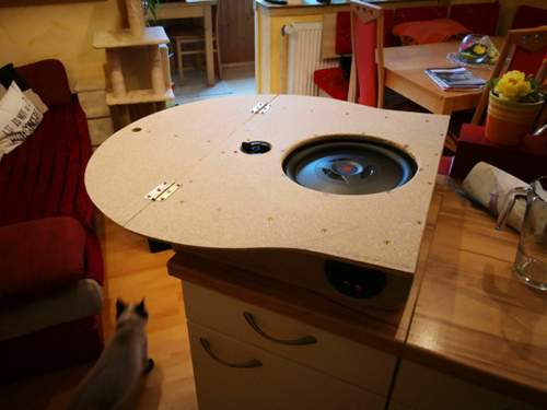

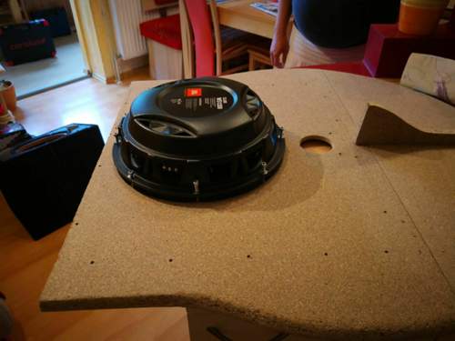

So Leute. Habe mich schlussendlich für den JBL Club ws1200 entschieden der mit 2ohm Betrieb auf einer JVC 3100d Endstufe rennt. Alles ist auf minimal gestellt und es rummst schon sehr gut. Sprich input setting is zwischen 0.2 und 5v gestellt und der bassboost ist auf 0 sowie der lpf ist auf 50 bis 100hz gestellt. Ich stelle mal von meinem ausbau Bilder Online. Und ja ich weiss Spanplatte is ned dolle aber ich krieg die gratis. Viel spass mit den pics. Alles mit Stichsäge geschnitten. Der massekabel ist mittlerweile auch hinter der abdeckung verschwunden.

Sieht doch ganz vernünftig aus !
Ja find ich auch und die andere Hälfte der Radmulde hab ich klappbar gemacht wo man noch Sachen verstauen kann. Problem was ich nur habe ist der Kompressor, Abschlepphaken, und das Reifenseal findet keinen Platz in der Mulde mehr da ich Pannendreieck, Erstehilfe, Abschleppseil sowie Starterkabel darin verstaut hab. Aber denke ich mach Pannendreieck sowie erstehilfepäckchen raus dann sollte das andere Platz haben und die 2 Sachen verstau ich einfach im 2ten Boden den ich ja trotz meiner Konstruktion noch immer habe 😁

Wieviel (bzw. wie wenig) Volumen hat der arme JBL denn?

Hey shadx. Also ja ich hab ne digitale Endstufe verbaut. Die wird oder soll ned so warm werden. Bis jetzt hab ich noch keine Probleme und alles läuft soweit ganz gut. Der arme JBL wie du es nennst muss laut Hersteller angaben in einem geschlossenen Gehäuse ein Volumen von 21.2l haben. Mein Gehäuse hat 21.3l also genau das was er haben soll. Wenn du fragen haben solltest frag und ich versuche sie so gut es mir möglich ist zu beantworten.

Krass wie wenig Volumen der braucht, dann nehme ich das "arme" gern zurück 😁
Meiner braucht ca. 40l aber den doppelten Boden brauche ich eh nur zum Teil.
Denke ich mache es ähnlich wie du aber gedreht und höher, sieht aber grundsätzlich erstmal gut aus.
