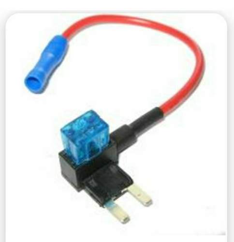

Links hinter der Seitenverkleidung im Kofferaum findest Du am Sicherungskopien jede Menge Strom :) ich habe für meinen Subwoofer über einen Stromabgreifer von dort einen Abzweig gelegt. Auf der gleichen Seite findest Du auf dem Boden kurz vor dem Rücklicht auch noch einen Masseanschluß.
Die Anschlüsse an dem Bose Subwoofer sind Highlevel. Low Level findest du am Eingang vom Verstärker vom Radio kommend.

Es sind nicht alle unbelegten Steckplätze mit Anschlüßen versehen. Ich hab mir einen gesucht, der nur bei eingeschalteter Zündung Strom führt und habe dort den Abzweiger drin. Stört mein Auto genau gar nicht und funktioniert tadellos

Sicherungsabzweiger werde ich wahrscheinlich auf die 15er Klemme setzen, Spannung ist nämlich drauf.
Das wäre die Klemme für meine nicht vorhandene elektrische Heckklappe.
Der hintere Sicherungskasten hat dafür 2 frei Steckplätze die mit je 30A belastbar sind. Stromdiebe sind Pfusch!
