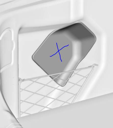

Das einfachste ist ein Anschluss Set . Gibt es z.b. in der Bucht ca. 50 € . Der Vorteil ist : einfach zu montieren . Das ist im Prinzip eine Verlängerung vom Quadlock Stecker zum Radio , es müssen keine Kabel verändert werden . Dort angeschlossen ist auch ein Hi-Low Adapter . An diesen kommen dann die Chinch Kabel zum Kofferraum . So wie ich es gelesen habe möchtest du einen aktiven Subwoofer einbauen (mit Endstufe) . Such dir einen mit Remote Anschluss (an-aus mit dem Radio) oder einen der selbst schaltet über Eingangssignal . Eine Steuerleitung für Lautstärke vom Sub nach vorne (z.b. Handschuhfach) ist kein muss aber einfacher beim abstimmen .

Am Quadlock Kabel muss dann nichts mehr verändert werden , einfach zwischen den vorhandenen Quad Stecker und Radio klemmen . Hast du evtl. hinten links im Kofferraum einen Sicherungskasten unter der Verkleidung ? Dann kannst du dir das Pluskabel von der Batterie verlegen sparen .

Sicher? Passt das vom Querschnittkabel auch? Je nach Leistung des Sub und Endstufe könnte das problematisch werden, da der Querschnitt vom Pluskabel ggf. zu gering ist für die hohen Ströme.
Ich bin von einem aktiven Subwoofer ausgegangen ( Subwooferbox mit eingebauten Verstärker) dafür sollte der Sicherungskasten reichen . Die haben was ich bei kurzer Suche gesehen habe bis etwa 300W .
