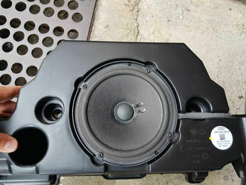

heute wollte ich mal den Versuch wagen und meinen Subwoofer im Kofferraum umpolen. Kannte die Aktion von meinem B7 Avant, da hat es echt was gebracht.
Also Subwoofer aus dem Kofferraum ausgebaut. Er ist mit zwei Schrauben, glaube 8ter Nuss gesichert. Umpolen am Stecker ist nicht möglich. Habe die Kabel nicht aus dem Stecker raus bekommen, kaputt machen wollte ich auch nichts, da Leasing. Also habe ich nur die 4 Kreuzschrauben an der süssen Box abgeschraubt und schon hatte ich sie in der Hand. Die Stecker sind unterschiedlich groß, aber mit etwas geschickt kann man testen.
Ein Unterschied war nicht zu spüren. Aber ! die Plastik Box ist ja total leer dachte ich mir. Ab in den Keller und Filterwatte fürs Aquarium geholt und die Kiste damit voll gestopft !! Alles eingebaut und angeschlossen.
Muss sagen, das Ergebnis kann sich sehen lassen. Bass kommt um einiges besser nach vorn und es klingt nicht mehr so nach leerer Dose.
Und ich hatte immer so ein komisches klappern im Kofferraum, konnte nichts finden. Auch bei Audi haben die mit den Achseln gezuckt. Mein Subwoofer war nicht richtig angezogen - hatte einiges an Spiel.....

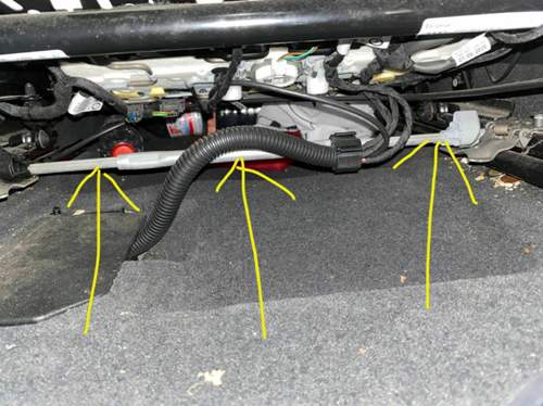

Hat sich hier jemand einen subwoofer unter dem Beifahrersitz montiert?! Ist das möglich? Ich finde das da kaum Platz ist. Ich habe mir das mal angeguckt und gesehen das da eine quer liegende Alustrebe (Dient zur funktion zum verstellen der Sitzposition(siehe angehängtes Bild)) den Platz sehr einschränkt sodass ich der Meinung bin das da keiner drunter passen würde ohne Einschränkung der Sitzverstellung oder das der hinten rechts sitzende mit den Füßen drauf/dran stoßen würde. Falls das dich hier jemand hinbekommen haben sollte, könnte der mir mal sagen welchen Subwoofer er verwendet hat und vllt mal ein Bild schicken? Ich dachte an den ETON USB 10.
Ausmessen wollte ich das auch natürlich vorher, aber wie gesagt, der Blick unter dem Sitz hat mir gereicht um zu vermuten das da nichts runter passt….

Guck Mal hier:
https://www.motor-talk.de/.../...mo-bass-nachruesten-t7177319.html?...
Beifahrersitz geht noch völlig nach hinten, nur nicht ganz nach vorne. Nur ein Problem für kleine Menschen.

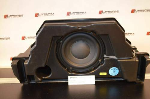

Hat eigentlich das B&o System im Avant genau die gleiche Plastikkiste im Kofferraum verbaut wie das ASS, bloß mit besserem Woofer? Oder ist die Kiste auch besser, eventuell größerer Durchmesser?
Es ist ebenfalls eine sehr ähnliche Plastikkiste, minimal anders in der Ausführung und halt mit dem anderen Tieftöner drin....
ASS
B&O
