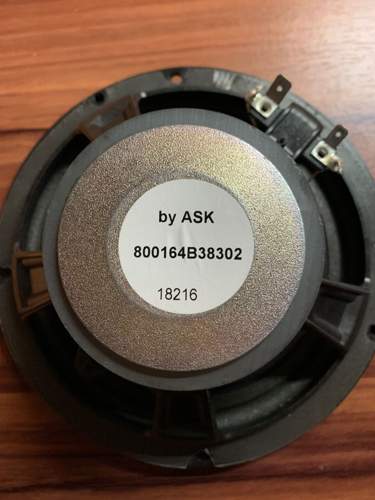

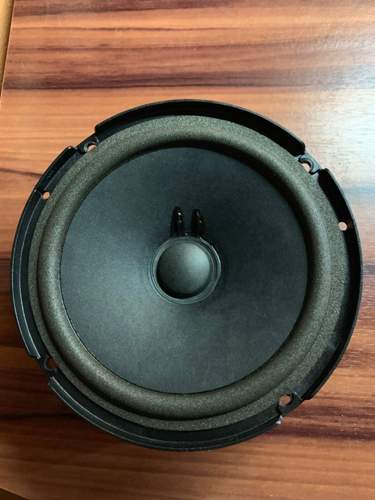

heute wollte ich mal den Versuch wagen und meinen Subwoofer im Kofferraum umpolen. Kannte die Aktion von meinem B7 Avant, da hat es echt was gebracht.
Also Subwoofer aus dem Kofferraum ausgebaut. Er ist mit zwei Schrauben, glaube 8ter Nuss gesichert. Umpolen am Stecker ist nicht möglich. Habe die Kabel nicht aus dem Stecker raus bekommen, kaputt machen wollte ich auch nichts, da Leasing. Also habe ich nur die 4 Kreuzschrauben an der süssen Box abgeschraubt und schon hatte ich sie in der Hand. Die Stecker sind unterschiedlich groß, aber mit etwas geschickt kann man testen.
Ein Unterschied war nicht zu spüren. Aber ! die Plastik Box ist ja total leer dachte ich mir. Ab in den Keller und Filterwatte fürs Aquarium geholt und die Kiste damit voll gestopft !! Alles eingebaut und angeschlossen.
Muss sagen, das Ergebnis kann sich sehen lassen. Bass kommt um einiges besser nach vorn und es klingt nicht mehr so nach leerer Dose.
Und ich hatte immer so ein komisches klappern im Kofferraum, konnte nichts finden. Auch bei Audi haben die mit den Achseln gezuckt. Mein Subwoofer war nicht richtig angezogen - hatte einiges an Spiel.....

Welchen Durchmesser hat der Sub?
Mach mal bitte ein Bild vom original sub, wegen ohm usw.
Da wäre mit wolle und anderem sub ja klangtechnisch was besseres im original Gehäuse.
Also habe vorhin nochmal mit ihm tel.
Es ist eine Kenford Aramid Bassbox mit 4 Ohm - kostet nicht die Welt. Durchmesser der Box ist 16 cm. Denke da kann man noch viele andere verwenden.
Auf der süssen Box von Audi steht nichts mit Ohm. Bei mir habe ich die Klangeffekte auf "alle" und Fader etwas nach hinten gesetzt.
