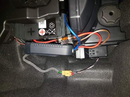

So erstmal einen schönen Abend, bin erst seit ein paar Minuten zurück aus der Garage....
Der Einbau ist vollbracht und das Ergebnis ist so wie ich es mir erhofft habe. Der JBL Verstärker liegt aktuell neben der Batterie und passt da saugend rein, ein Stück Klettband und das sollte passen.
Den Plus habe ich über eine 40A Sicherung direkt vom + Pol der Batterie abgegriffen. Den Minus wollte ich mir auch direkt von der Batterie holen, aber da lässt sich der Ringkabelschuh nicht anschrauben, also habe ich mit einer zweiten Mutter und einem Sägering den Minus rechts hinten von der Befestigung der Stoßstange abgegriffen.
Den Highlevel habe ich über mein "Adapterkabel" angeschlossen, da ich zum testen nicht die Original JBL Highlevelkabel genutzt haben, musste die Bastelkiste herhalten, die Stecker sind normale JST XH Stecker wie sie im Modellbau für die Lipobalancer genutzt werden, die habe ich immer da.
So dann der erste Test, Bass im MMI auf Mitte, und am JBL vorsichtig gedreht, im Kofferraum dröht es ganz schön. gerade mit offenen Kofferaumboden. Im Innenraum klingt es aber seht gut, musste die Empflindlichkeit am JBL noch etwas runterregeln, das man einen schönen Raumklang hat, man hört sonst den Bass nur von hinten...
Ach ja Auto On und off funktioniert auch und man hört nichts ploppen. Der JBL bleibt nach dem Abschalten und "zusperren" noch 1-2min an, denke solange bleibt auch das MMI noch im Hotstandby.
Mein Fazit nach ein paar Minuten, ist mehr als zufrieden: evtl muss man noch etwas mit den Settings spielen, ein gutes Verhältnis zwischen Bass im MMI und Verstärkung am JBL finden, aber das ist nur Feintuning. Ich würde sagen in Anbetracht des Aufwands und der Möglichkeit der rückstandslosen Rückbaubarkeit ist der Klang super...
Ich werde die Verkabelung noch etwas cleanen, wie schon geschrieben, ist es eigentlich ein "schmarn" aber solange ich weiß das es nicht perfekt aussieht gebe ich mich nicht zufrieden.
So sieht der Einbau halbfertig aus, sorry für das schlechte dunkle Handyfoto:
Wolfgang
