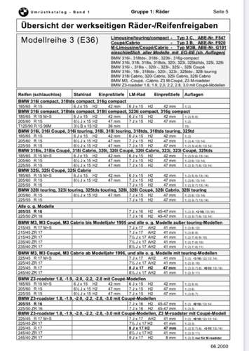

Ich fahre einen E36 320i Touring von 1997. Im Jahr 2014 wurde ein Fahrwerk von H&R über eine Änderungsabnahme per GTÜ abgenommen. Verbaut waren damals 15 Zoll Winterräder mit 205er Bereifung. Heute war ich erstmals mit Sommerrädern bei der Dekra, Styling 30 in 16 Zoll auch in 205er Breite. Nun war man der Meinung, das 16 Zoll Felgen nicht zulässig wären, nun eine Vollabnahme fällig wäre.
Laut dem Rad-Reifen-Katalog:
https://www.robingroppe.de/media/various/bmw_e46c/e36_rad_reifen.pdf
sind 16 Zoll LM-Felgen aber ab Werk zulässig auf dem Touring, oder doch nicht?

Fahr bitte nochmal mit folgenden Papieren zu einem Sachverständigen und sag ihm, dass es sich um Originalfelgen ab Werk von BMW handelt, siehe Bilder anbei.
Es ist keinerlei Eintragung in Verbindung mit 30mm Tieferlegungsfedern nötig, da die Styling 30 mit deinem Fahrzeugtyp ab Werk geprüft wurde.
Ich gebe dir Brief und Siegel, dass bei einer normalen HU & AU diese Felgen garnicht zur Debatte stehen, da es ja Originale sind ^^
Sehe ich auch immer noch genau so. In der ZUB1 werden immer die Felgen eingetragen die bei Auslieferung drauf waren und das sind dann immer die kleinste Größe.
Ich sehe hier nichts mit Tieferlegung mit Bindung an eine bestimmte Felge.
Daher gilt hier die Reifenfreigabeliste von BMW und du hast sogar die Einzelfreigabe die ich wie gesagt noch nie gesehen habe.
Es sei denn im Gutachten von der Tieferlegung sind explizit die 16" und oder auch die Felgen ausgeschlossen.
Das glaube ich aber nicht. Würde ich aber sicherheitshalber prüfen.

Grundsätzlich ist das bei den frühen e36 so, dass die Rad-Reifenkombinationen in 16 Zoll gemäß den Auflagen (zahlen in Klammern beachten, ans Ende der Dokumente Scrollen und dann die Beschreibung der Zahlen lesen) aller Dokumente die hier vorgebracht wurden, einzutragen sind. Und zwar gemäß §19,3 StVZO, früher Anbaubestätigung genannt.
Normalerweise ist die Kombination von Fahrwerksänderung und nicht Serienmäßigen Rad-Reifenkombinationen eine Sache für die Einzelabnahme (§21 in Verb. Mit 19,2 StVZO). Also erstmal vollkommen richtig das Verhalten der Prüforganisationen.
Jetzt haben wir aber den netten Zusatz in vielen Gutachten der Federhersteller, den der TE auch folgerichtig zitiert hat, dass es keine technischen Bedenken gegen die Verwendung von nicht Serien - Rad-Reifenkombinationen gibt. Solange die dortigen Auflagen eingehalten werden.
Damit kommen wir aus der Einzelabnahme wieder raus.
Rein technisch gesehen wird zwar durch die Tieferlegungsfedern die Nulllage geändert, nicht aber die maximalen Federwege oder andere Funktionsmaße, die die Freigängigkeit der Räder beeinflusst, weshalb es diesen Netten Text-Zusatz gibt.
Von daher ist aus meiner Sicht eine Abnahme nach §19.3 StVZO in der Kombination gar kein Problem und die netten Herren/Damen/wie auch Immer hatten keine Lust/Zeit/Ahnung sich damit richtig zu beschäftigen.

Edit: Im TIS steht eindeutig, dass auf einem 320i Touring die Styling 30 zulässig sind.
Ja, das wissen wir doch bereits aus der Freigabe.
Das Einzige was dagegen sprechen kann ist wenn was gegen sprechendes im Gutachten der Tieferlegung stehen würde.
Stellt euch mal vor zuerst wären die Style 30 drauf gewesen und dann die Tieferlegung und nix steht bzgl. Felgen im Gutachten sondern das alle freigegebenen Felgen erlaubt sind. Was dann?
Genau, dann wäre das FW eingetragen worden ohne die Felgen auch nur zu erwähnen.
Leute in der ZUB steht oft die kleinste Größe oder die womit er ausgeliefert wurde, das heißt aber nicht das er nur die fahren darf. Er darf alle Felgen fahren die in der Freigabe gelistet sind.
