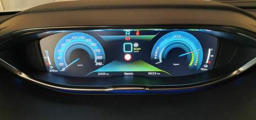

Grüßt euch,
da ich keinen speziellen Thread gefunden habe, schreibe ich es mal hier.
Es hat ja grundsätzlich auch etwas mit Stromladung/Verbrauch zu tun.
Auf die letzten 1026 Km habe ich durch konsequente Nutzung des E-Antriebes einen Durchschnittsverbrauch von 2,3 Liter Kraftstoff auf 100 Km erzielt.
Die Restreichweite mit Kraftstoff steht momentan bei 270 Km.
Da so ein niedriger Kraftstoffverbrauch sehr oft angezweifelt wird, hänge ich auch ein Foto an.
Einen schönen Sonntag wünscht euch rubbel 2
