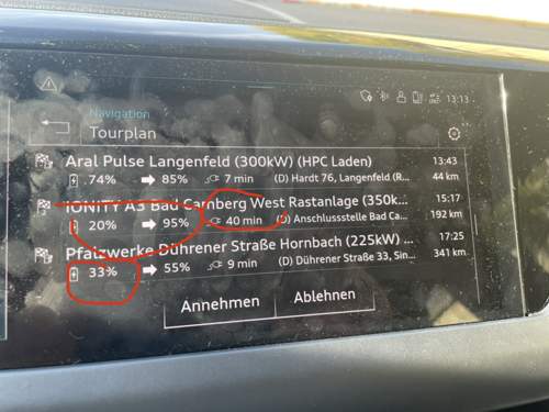

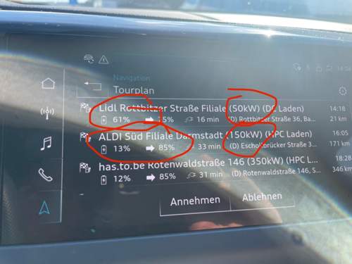

Der Routenplaner war heute mal wieder ein Totalausfall. entlang der A3 und A7 hat er völlig unsinnige Ladestopps vorgeschlagen. Bei 75 auf 85% laden, obwohl die nächste HPC locker erreichbar ist. Auf 95% laden an einer 50kw Säule etc.
Kennt ihr dies und was kann man tun? Siehe Bilder

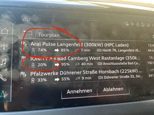

Hier ein konkretes Beispiel von heute:
Bad Camberg Laden auf 95% in 40 Min, 80 % wären in 20 Min möglich,
Ergebnis wären 15% weniger Ladung, damit wäre der nächste Ladepunkt statt bei 33 % bei 18% Restladung erreicht worden, was völlig ausreicht, die zusätzliche Ladezeit von 18 auf 33% 6 Min, d.h. 14 Min zu viel Zeit verbracht und so ging dies heute über 700 km, am Ende wollte der Routenplaner 2,5 Std laden auf 700km, da mehrfach 95% vorgeschlagen wurden und dies teilweise auf langsamen Ladepunkten, dies macht einfach keinen Sinn.

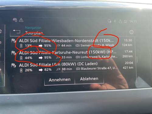

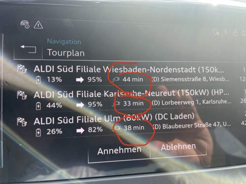

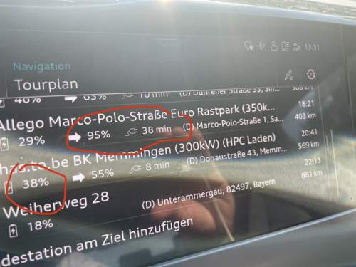

Hier das nächste Beispiel:
Ladezeiten auf 95% von jeweils ca 40 Min oder an 80 KW Säulen machen keinen Sinn öfter in 20 Min bis 80% Laden in 22 Min ist vielfach effizienter, HPC Säulen gibt es auf der Strecke genug.
Oder bei Allego auf 95% in 38 Min laden statt in 20 Min bis 80% um an der nächsten Säule mit 46 % anzukommen rechnet sich ebenfalls nicht
Dies waren heute die Routenplanervorschläge.
Warum stellst du bei dann nicht im Auto oder in der App die ladeplanung bis max 80 % ein?!
Na ja, weil er optimieren schon selbst können sollte und es bisher auch ohne das tat. Offensichtlich werden diese Logiken doch remote verändert, wenn es mal funktioniert und mal nicht.
Als Workaround kann dies eine Lösung sein. Ich teste es auf der Rückfahrt.
Ja teste das mal. Die meisten machen das ja eher so, weil ab 80 die Ladeleistung so stark abfällt.
Manchaml ist ein zusätzlicher stop einfach schneller als von 80-100 zu laden.
Bei mir macht es keinen Unterschied weil ich mit 2 Kids bei langen fahrten eh immer einen der beiden wickeln müsste oder der kleine muss auch noch gestilt werden
