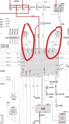

Wie genau sind in diesem Volvo-zu-ISO Adapter die Armaturenbrettlautsprecher verbunden?
Der genormte braune ISO-Stecker für die Lautsprecher hat ja nur 8 Pins (für 4 Lautsprecher: vorn und hinten jeweils Li u. Re.)
Das Volvoradio hat aber zusätzlich noch einen 5. und 6. Ausgang, die direkt zu den beiden Armaturenbrettlautsprechern führen.
Diese 4 Kabel müssen ja irgendwie "eingebunden" werden - oder werden die einfach ignoriert und weggelassen?

Wenn du ISO-Anschlüsse im Auto hast, in die auch die Armaturenbrett-Lautsprecher eingebunden sind, ist das nicht original. (Ich habe weiter oben ja schon den Schaltplan gepostet und die beiden Lautsprecher des Armaturenbretts rot markiert)
Das ist eigentlich kein Problem, aber:
Man muss das bedenken, wenn man das Armaturenbrett irgendwann mal herausnehmen möchte. Es hängt nun nämlich an diesen 4 Lautsprecher-Kabeln über den ISO-Stecker noch am Auto fest :/
(Was recht blöd ist, wenn man das schwere sperrige Teil schon in in den Händen hält, bereit zum Herausheben - Das habe ich nämlich letzte Woche selbst erfahren dürfen... 😁)

Das Extra ist aber eher die Ausnahme, das macht es ja zum Extra. Viel öfter sind die Autos mit einem Volvo-Radio der SC-Reihe ausgeliefert worden (mit 6 statt 4 Lautsprecher-Ausgängen).
Die Kabelbäume und Stecker sind daher auf diese Konstellation ausgelegt und im Schaltplan auch so eingezeichnet.
