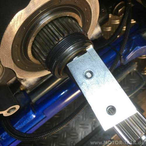

Hmmmmm, der HD Mechaniker meinte anwärmen ganz schlecht.....wegen Hauptwelle, Dichtungen usw.
Erstens sollte man den Ring nicht zu Rotglut bringen, 150°C -200°C reichen allemal (Heißluftgebläse ist da sehr hilfreich, und da verliert der Ring auch nicht an Festigkeit), und zweitens gibt es keine Dichtungen, mit denen er in warmem Zustand zu tun hat. Der Hauptwelle ist das auch schnuppe. Die wird etwas angewärmt, hat aber eine viel größere thermische Masse als der doch recht dünnwandige Ring, so daß sich die Temperatur sehr schnell abbaut und auch der Quadring nicht drunter leidet.
Wichtig ist, wie bereits angesprochen wurde, daß ein vernüftiger ABstandshalter (1/10" ~2.5mm) auf der Welle hängt und verhindert, das man den Ring bis an den Dichtring schiebt. Und, je geringer die gewählte Ringtemperatur, desto schneller sollte man beim Aufschieben des Ringes sein 😉, denn sonst hilft wieder nur das Spezialwerkzeug.
Uli

Wenn du dann schon soweit bist, könnte man auch gleich noch den Dichtring plus Quadring der Hauptwelle erneuern. Den Quadring hebelst ganz easy mit so einem abgewinkelten Blech heraus. Praktisch nur Materialwert und geht in einem Aufwand. Damit die neue Laufbuchse ihre richtige Position findet, habe ich mir ein Blech zu Hilfe genommen.
40059b9c-2b06-4a58-a0c4-c5337da089b9
746aef27-80b3-4fc7-b765-b7ecf2429164
251b502b-9128-4c56-a45f-98f2cd071a3f

Naja, vielleicht nicht ganz 120 Euro. Geht ja noch, wenn man es selber machen kann. Spart man auf jeden Fall eine Menge gegenüber dem Freundlichen.
Ich hatte mir diesen Abzieher 2004 mal bei einem freien Schrauber (übers WE) geliehen.
Das geht natürlich nur, wenn man den ganz gut kennt, und die Ersatzteile über ihn kauft.
Wenn man den Abzieher nicht hat, es pressiert (WE zum Schrauben vor der Tür), tut's auch die "Black&Decker", respektive "Dremel"/Bohrmaschine/..., ein paar passende kleine Schleifköpfe (Kugel), ein scharfkantig geschliffener Meißel, und etwas Kältespray (alles im nächstem Baumarkt zu bekommen, wenn nicht ohnehin vorhanden). BoMa setze ich voraus, dann bleibt's bei ein paar wenigen Euronen für die Schleifköpfe.
Laufring axial anschleifen, ein Hieb mit dem scharfkantigen!!! Meißel, und schon ist der Ring gesprengt und kann von HAnd abgezogen werden. Ggfs. hilft auch Kältespray.
Andere Methode, allerdings gefährlich wegen des Quadrings (jeglichen Dichtringes in der Umgebung) wäre anschleifen, "zartes" aufheizen mit weicher Flamme, und dann der massive Kältesprayeinsatz, das mag der Laufring dann auch nicht und gibt sich geschlagen/gesprengt.
"Dem Ingenieur ist nichts zu schwer, und wenn es noch viel schwerer wär" 😁
Uli

Mit dem Profiwerkzeug geht es natürlich um einiges besser, aber echt krass, man benötigt schon einiges an Kratfaufwand um diesen Innenlaufring herunterzubekommen, bzw. um ihn dann auch wieder aufzupressen.
@Uli G
Der Tip ist super, es stellt einen dann aber trotzdem vor das Problem, wie bekomme ich dann den Neuen Ring wieder drauf. Also ohne passendes Werkzeug absolut aussichtslos.

Das aufschieben dieses Laufringes ist auf jeden Fall einfacher als das abziehen.
Den macht man mit der Flamme ordentlich warm, dann lässt sich der Laufring ganz easy drüber schieben. Abstandsblech hinten dran, dann passt es auch mit der Position.
