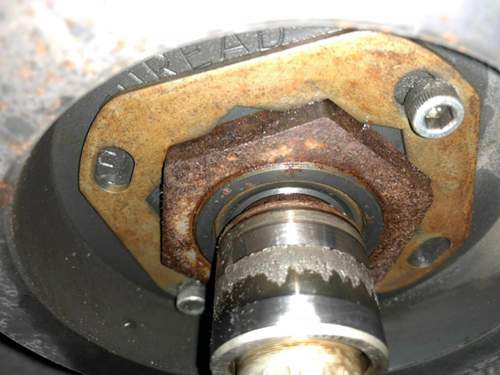

So Leute, Innenprimär ist runter, aber der Rost hat mich echt schockiert.
Das kann doch nicht normal sein.

Wenn du auch im Winter (auf Salznassen Strassen) unterwegs bist,
oder auch nur ein Allwetter-Fahrer bist,
dann ist dieser Zustand nach fast 10 Saisonen normal.😉
Nö, ich fahre nie im Winter! Das Bike ist ab September immer in der Garage!
Das ist sicher bei jeder Harley der Fall. Bin mit sicher das der Rost auch bei deiner Harley an der „Mutter“ nagt 🙂

Man kommt hier ja bei einer Reinigung (im angebauten Innenprimär) fast nicht hin.😉
Ich werde das versuchen etwas zu „konservieren“ ordentlich entrosten, und dann irgend ein Fett drauf.
Dagegen hilft es ungemein, direkt nach der Montage alles mit Fuchs "Anticorit" einzujauchen. Das Zeug wird z.B. für Zapfwellen u. andere blanke Metallteile verwendet, also ist die Chance groß, daß man das, o.a. ein ähnliches Produkt im nächsten Landhandel bekommt (falls der Autoteilehöker sowas nicht haben sollte).

Ist nicht so ungewöhnlich. Sah bei mir ähnlich aus.
Danke für den Tip, Uli!
@jmradtke schrieb am 12. Juli 2018 um 21:56:31 Uhr:
Krassss.......
Und wie geht es mit dem inneren Laufring weiter? Sieht ja bös aus....
Da muss ich jetzt nur mehr auf den Abzieher warten, hängt leider seit Montag beim Zoll fest 🙁
Lass uns dann wissen, wieviel du für diesen Abzieher (inkl. Versand und Zoll+EUST) bezahlt hast.
