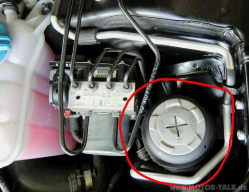

@JDHawk schrieb am 17. Dezember 2017 um 18:31:40 Uhr:
1.
Bei kaltem Motor quietscht und klappert es im vorderen Motorenbereich, etwas was vom Keilriemen angetrieben wird schätze ich. Bei warmen Motor Geräusch weg.
2.
Lenken im Stillstand ist noch unterstützt (gefühlt schwächer) jedoch quietscht es laut und das Lenksrad vibriert stark. Die Lenkflüssigkeit wurde vor ca 10tkm gewechselt. Habe den Ölstand der Hydraulil noch nicht überprüft, weis nicht wo der Behälter ist.
Hier sitzt der Hydraulikölbehälter. Prüfe als erstes mal den Ölstand.
Hydraulikölbehälter
Habe den Deckel aufgemacht und sehe das Öl. Der Hydraulik-Ölstand müsste ok sein, ist aber auch schwer ablesbar gelbes Öl auf gelber Markierung.
