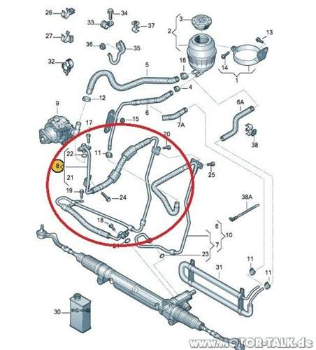

Habe seit genau einem Jahr einen Audi A4 Avant 2.0 TFSI Quattro US-Version (lebe in LA) mit ca. 13 Tausend Meilen drauf (also fast neu).
Beim rangieren, einparken oder anderen ganz langsamen Maneuvern vibriert das Lenkrad beim Lenken ganz schlimm. So als ob die Lenksaeule aus Gummi gemancht ist und die Raeder nur stotterhaft dem Lenkwinkel Folgen.
Das Problem ist von Anfang an aufgetreten. Bei der ersten Beanstandung hat der Haendler bei Pacific Audi in Torrance zugegeben, das das Problem bekannt ist, es aber vom Werk noch keine Anweisungen gekommen sind, wie man es beheben koennte (meiner war einer der ersten drei Avants die ausgeliefer wurden).
Leider ist das Problem nie behoben wurden. Wie gesagt tritt es nur im Stand oder ganz langsamer Fahrt auf. Sobald man Fahrt aufnimmt und der der Motor mehr als Standgas dreht ist das Lenken normal. Trotzdem ist es superduper nervig.

Habe vor 2 tage auch den 8K1422893CJ einbauen lassen und wie es ausschaut
kein rattern mehr !!!
Danke für die Tipps!!!

Hier mal ein Bild wo der Schlauch sitzt.
Die ET-Nummer unterscheidet sich bei den verschiedenen Modellen scheinbar immer an den letzten beiden Buchstaben. Daher kann man nicht pauschal sagen das der "überall" passt.
Bei mir 3.0TDI 10/2009 hat er die aktuelle Endung "DL"
Dehnschlauch

Ich hatte mir mal notiert: TPI 2020332/4
Der Schlauch für den 2.0l TDI hat jetzt die Nr 8R1422893AC mit saftigem Preiszuschlag🙁

passt in A4,A5,Q5 mit 4 Zyl. Dieselmotor...
