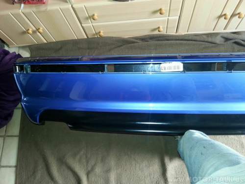

Hallo nochmal,
meine Probleme für heute nehmen kein Ende. 🙄
Nun habe ich folgendes Problem.
Ich bekomme die Sensoren für das PDC in der Stossstange nicht montiert. In der Schürze befinden sich 4 quadratische Löcher aber keine Halterungen oder Nasen zur Befestigung der Sensoren.
In der Serienschürze sind dort wo die Sensoren sitzen Halterungen mit eingegossen, also fest in der Schürze integriert. Diese fehlen bei meiner Schürze.
Lt. ETK hat die M-Schürze die Teilenr. 51 12 7 893 298
Es gibt nur die Eine, also mit PDC oder ohne PDC - alles die selbe Ausführung, oder ?
Meine Schürze hat aber die Teilenr. 51 12 7 891 915 ( Außenhaut ) und die beiden Anbauteile in der Schürze re/li haben die Nummern 51 12 7 893 307 und 308
Diese Teilenr. kann ich im ETK nicht finden.
Kann mir jemand von euch sagen was für eine Schürze ich jetzt hier habe, wenn die Nummer nicht übereinstimmen. Kann es sein das es sich hier um alte Nummer handelt und diese mal ersetzt wurden?
Ich bin so ziemlich ratlos im Moment.
Und gibt es eine Möglich die Sensoren da irgendwie zu befestigen? weil bei BMW sind die auch ratlos bzgl. der Löcher, ich soll morgen mal vorbei kommen.
Marco

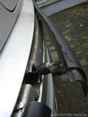

Mach mal Fotos von den Sensoren und den Haltern. Ist das eine Original Schürze?
Hallo Andy,
danke für die Blumen 😁, und ich will das Sie halt noch schöner wird.
Also auf der M-Heckschürze steht ne Teilenr. mit BMW Logo, also gehe ich davon aus das Sie original ist.😕 Nur kann ich diese Nummer nicht finden, bzw. zuordnen.
Und im Anhang noch die Fotos dazu.
20140811-180932
20140811-195904
20140811-195914
Ich würde sagen du hast da die falsche Schürze
http://de.bmwfans.info/.../m_trim_rear
Schau mal genau hin da wirst du sehen das es die Schürze auch für PDC gibt. Ich kann nur hoffen das Du kein Geld fürs lackieren ausgegeben hast?

Da müsste doch in deiner O-Schürze so eine Leiste drin sein, die wo die PDC drin waren, oder hab ich ne Meise
das ist nur die Blende, die kann die Sensoren nicht halten. Teilenr. 51 12 7 030 606
Da schauen die Sensoren so 1-2mm raus, die eigentliche Halterung sitzt ja dann in der Stossstange und da sind die Dinger sehr fest in einer Führung.
