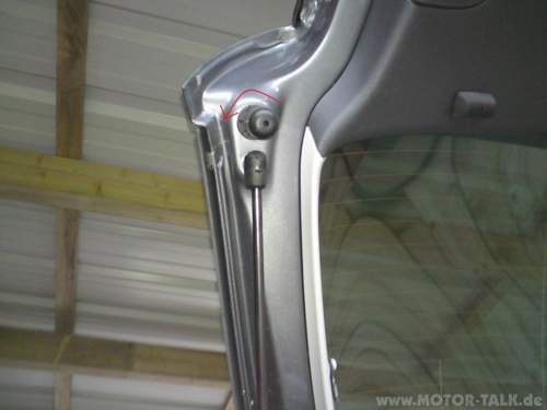

Dann liegt es wohl an den nicht richtig eingestellten anschlagspuffern.
Habe die eine identische höhe???
Siehe bild.. die beiden mal kontrollieren
