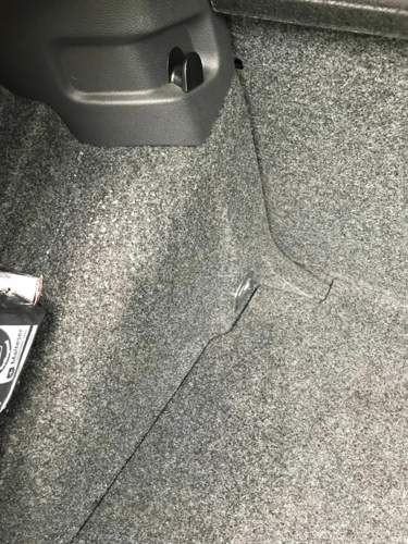

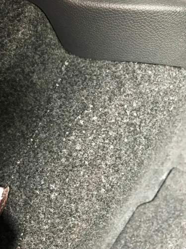

Habe eben mal mit Wasser getestet, ob die Abläufe frei sind. So wie es aussieht sind sie frei. Das Wasser ist vom Motorraum her von 2 stellen auf die Straße gelaufen und auch aus den hinteren radkästen.
Habe dann mal den Kofferraum geöffnet und gesehen das es wohl doch irgendwo einen massiven Wassereinbruch gibt. Siehe Bilder.
Hat jemand eine Vermutung wo das herkommt.
LG
Ein Wasser-Ablaufschlauch vom Glasschiebedach kann an einer Stelle wo mit einer Muffe zusammengesteckt ist, auseinander gegangen sein. Oder kann am kurzen Stutzen der Regenrinne, wo dieser aufgeschoben ist, abgerutscht sein ...
-> dies passiert leicht, wenn man mit einer Stahldraht-Wendel von oben durchstirlt ...
Zu den Punkten, wo die dünnen 4 Ablauf-Schläuche an der seitlichen Regenrinne aufgesteckt sind kommt man dazu, wenn man den schwarzen Türabdichtungs-Gummi im oberen waagrechten Bereich von dem Blech-Falz auf den dieser aufgesteckt ist herunterwurstelt. Mit dem Türabdichtungs-Gummi ist auch die Deckenhimmel-Folie festgeklemmt!
Ich würde den Himmel ausbauen, alle ersichtlichen Fehler reparieren und dann das Auto duschen.
Außerdem würde ich so 2 - 3 Wochen ohne Himmel fahren - falls man was übersehen hat, ist man schneller dran.
