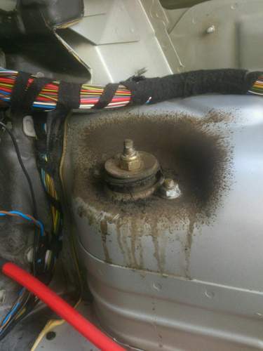

kann mir jemand mal verraten warum es immer hinten rechts mein Stoßdämpferraushaut..zum 3 mal.. Habe mir die neu gekauft vor ca 3 Monate
Marke Sachs waren nicht gerade Billig ja auch passend für mein Fahrzeug..
wäre nett wenn mir jemand den Grund sagen könnte oder ob es zufall ist.. weil links ist es noch nie passiert

Das ist das Stoßdämpferlager (Stützlager) welches bei dir defekt ist . Hast du dieses auch im Zuge des Stoßdämpfers erneuert ??
jaa komplett alles stoßdämpfer neues domlager neuer gummi dann die 2 platten alles neu..

Hast du die untere Scheibe richtig eingebaut und ein neues Domlager verwendet?

Eine unterlegscheibe falsch eingestzt beim zusammenbau? Ist das typische schadensbild dafür
nee alles ordenlich reingebaut..
stormy hab ein komplett neues set gekauft
2 Stoßdämpfer 2 domlager 2 gummi 4 unterlegplatten
das set hat ein bisschen was gekostet..
links ist es noch nie passiert immer nur Rechts..
zur info das ist das Set

Da haste mal ne schematische darstellung des aufbaus. Normalerweise hauts das domlager innerhalb kürzester zeit raus wenn die nr 11 fehlt.
danke aber das Habe ich alles beachtet
Komisch. Und das linke domlager sieht noch gut aus?
Bin dann echt n bisschen überfragt
jaa eins A!! da ist noch nie was passiert immer nur das Rechte hat es raus gepfeffert

Trotz Beteuerung, die Ursache liegt doch nur am richtigen Zusammenbau, mit den erforderlichen Teilen.
ja es ist alles 1 zu 1 gleich eingebaut
Nicht das die Nummer 5 fehlt ( Bild von xyztk008 - bmwfans.info ) denn dann könnte die Kolbenstange vom Stößdämpfer durch den Teller ( Teil 6) das Gummi vom Dämpferlager so beschädigen bzw herausdrücken.
Von welchem Hersteller ist das Stützlager?
Sachs Dämpfern mit no-name Zubehör?
