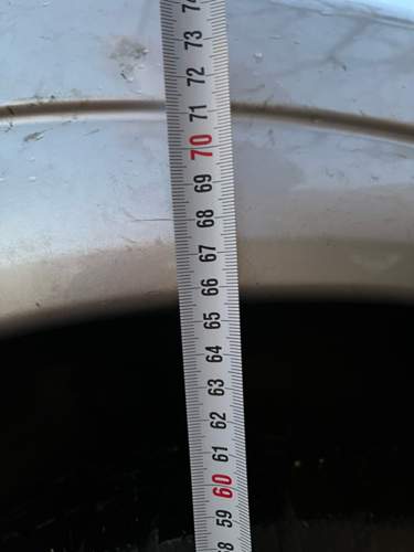

@Papamobil habe gerade auf der anderen Seite auch geschaut und da passt es auch nicht.
Das ist der höhenunterschied zwischen linker und rechter Seite.
Hat so ein Höhenunterschied auswirkungen auf die reifen?
Auf der Hinterachse haben sie nur 0,5 cm Unterschied vorne fast 1,5cm.
lg franz

Franz, vorne sehe ich 64,8 cm auf der einen Seite und 66 vom auf der anderen.
Das sind 1,2 cm Unterschied.
Dieser Höhenunterschied macht sich nicht beim Fahren bemerkbar und hat keinen Einfluss auf einen unterschiedlichen Reifenverschleiß.
