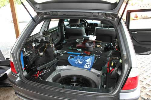

Ich habe festgestellt, das an meinen hinteren Stoßdämpfern die Stange direkt unterhalb des Stützlagers ziemlich verrostet ist. Habe heute ein wenig darauf herumgeklopft und gesehen, das es nicht nur oberflächlich ist, sondern der Rost tief ins Material geht. Habe im September TÜV und bin mir sicher, das der TÜVer das sehen wird, mal abgesehen davon, das ich so auch nicht wirklich heizen will.
Welche Stoßdämpfer soll man nehmen bei Serienfahrwerk? Sachs, Bilstein, Monroe?
Welche Stützlager? Meyle HD? Sachs? Lemförder?
Wer hat Erfahrungen?

Also die neuen Sachs Super Touring gehen richtig schön. Fahrverhalten top! Nächste Woche baue ich noch neue Hydrolager ein, dann sollte es wie neu sein!

So die Hydrolager wurden gegen neue Lemförder getauscht, Glühkerzensteuergerät ebenfalls neu. Der Fehler ist nun weg. Alle GKs gehen jetzt. Aber das Steuergerät ist wohl durchgebrannt, weil die Kabel zu den GKs unzureichend isoliert sind und sich am Motorblock aufgescheuert haben. Kontakt mit dem Motorblock tat sein übriges. Kabel wurden neu isoliert, Steuergerät getauscht, jetzt sollte es soweit in Ordnung sein.
Fährt sich nun wirklich wieder so, wie als er neu war. Freu!
Also mit dem hinteren Dämpfer hab ich auch Wutanfälle bekommen. Hätten die da nicht nen Deckel reinmachen können?!?!?!?!
Die doofen Ingenieure die das geplant haben sollten mit 3x Stoßdämpferwechsel beim Touring bestraft werden!
Ich hoffe, der Federtausch heute läuft besser 😉
Ich hab nicht geschnitten - dafür war der Samstag futsch. Würde ich aber sicher nicht mehr machen. Das nächste Mal nehm ich glaube ne Flex. Tausend Plastiknasen - gefühlt die Hälfte ist mir abgebrochen 🙁
Touring_daempfer
Ich habe bei mir gar nicht ganz so viel abgebaut 😉 . Und mittlerweile habe ich die Schrauben oben nochmal kontrolliert und war in einer Stunde fertig. Wie hier gesagt wurde, nur das 1-mal ist wirklich schlimm.
